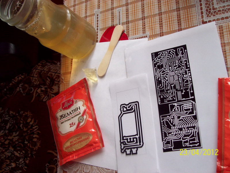

ещё одно наблюдение - слой желатина при нанесении не должен быть толстым но равномерным в любом случае , чтобы при сушке неравномерность не влияла на одновременность высыхания.
пересушивать тоже недопустимо - пересушенный желатин норовит свернуться да и не воспринимает чернил достаточно быстро при печати от этого появляется (на больших полигонах)
сетка - точки незакрашенные . сетка на качество шаблона влияет но не сильно , это в том случае если дорожки и зазоры больше 0,3 мм а меньше я не пробовал.
плёнка при сушке не должна сворачиваться ,если это происходит,то я прекращаю обдувать феном пока плёнка опять не выровняется сушка занимает около 20 -30 минут.
вот фото желатина в пакетике ,в банке уже разведённый и застывший до образования желе ,храню в холодильнике , палочкой от мороженного копаю кусочек( тоже присутствует на фото)
разогреваю на водяной бане , наношу на плёнку для лазерной печати ,ставлю в прохладное место ,чтобы нанесённый слой желатина застыл и потом сушу ...
опля :dont_know: ни один фотохостинг не работает...
mini JELE.jpg [205.56 KiB]
