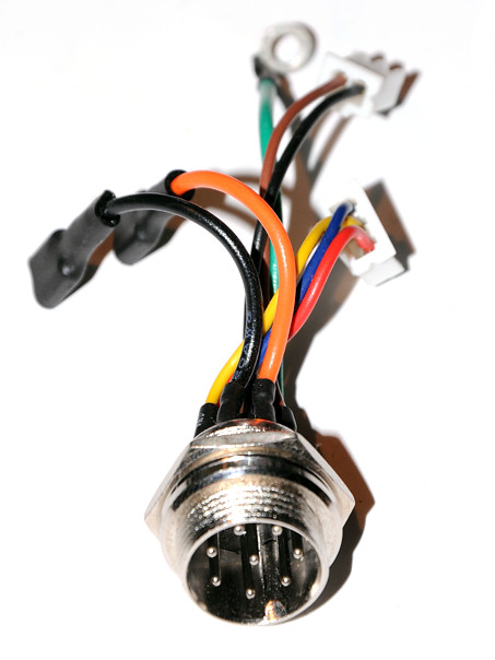

 Заголовок сообщения: Re: Цифровая паяльная станция (от михи-псков)
СообщениеДобавлено: Вс ноя 07, 2010 03:01:52
Карма: 14
Рейтинг сообщений: 434
Сообщений: 884
Доброй ночи...вот появилась нужда сделать фен, как оказалось с легкостью его купил :) , но мне захотелось поставить разъем.
Подскажите кто повторил, стоит ли его использовать, нагрузка то приличная почти 700 Вт.
Вот фото
ABCD0006.JPG [50.3 KiB]
СообщениеДобавлено: Вс ноя 07, 2010 11:15:06
Зарегистрирован: Сб сен 20, 2008 12:12:30
Сообщений: 525
Откуда: Minsk
Да, я такой использую.
Цоколевку применяю следующую (подсмотрел в каком-то готовом термофене):
1 - вентилятор + (коричн.)
2 - нагреватель (белый)
3 - нагреватель (прозрачн.)
4 - термопара - (желтый)
5 - термопара + (красный)
6 - геркон (синий)
7 - земля (зеленый)
8 - вентилятор - (черный)
DSC_5785.jpg [49.26 KiB]
