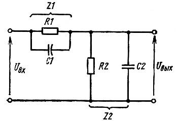

народ о можно будет собрать щуп с делителем 1/10 и RВХ=1мОм. и ненадо будет собирать усилитель формирователь сигнала??

Параметры делителя на постоянном токе вычисляются по формулам:
Например, если R2= 1 МОм и R1=9 МОм, то имеет RВХ = 10 МОм и KД=1/10. Таким образом, входное сопротивление увеличено в 10 раз, но в 10 раз падает и уровень напряжения. Емкость C2 это общая емкость кабеля
