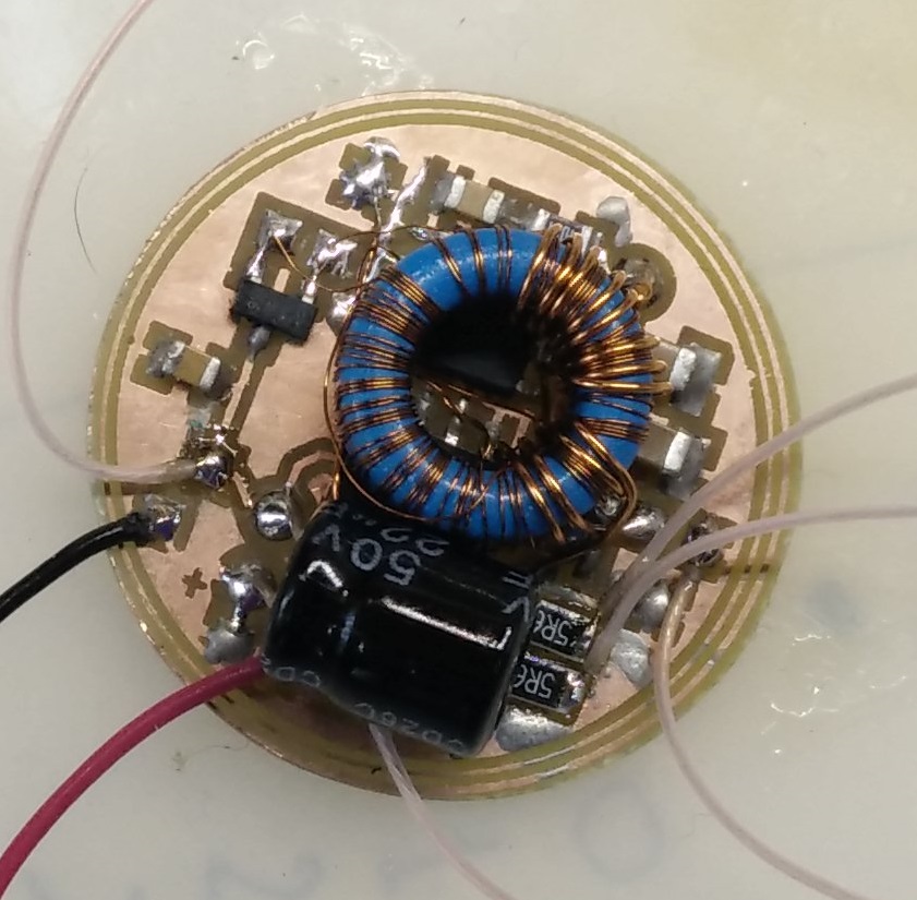

А, что касаемо объёма - нашёл кольца внутренним диаметром 23 мм (предположительно) и шириной 12 мм. В них я буду делать часики на ИВ-21. Там будет своя фича...
Добавлено after 2 minutes 1 second:
Re: Миниатюрные часы на вакуумно-люминисцентном индикаторе ИВ-21
2 BlackAlex
У меня их как грязи. Могу отправить парочку.
Добавлено after 18 minutes 1 second:
базовую плату уменьшил
Базовая плата должна входить в кольцо практически в притык. Она центрует и удерживает плату лампы.
Как фиксируются другие платы - опишу позже. С фотоотчетом.

Я пока оставлю как есть, буду под 1307 заказывать их есть у меня, и проверенных. 3231SN сейчас тоже кусается по цене. Может потом и перерисую платки. Соединительные "мамы" у меня есть, как то купил под ин12,4 - так тонкие оказались, лежит где то 0,5 кг ;-)
 Заголовок сообщения: Re: Миниатюрные часы на вакуумно-люминисцентном индикаторе И
СообщениеДобавлено: Пт май 19, 2017 11:56:06
Карма: 16
Рейтинг сообщений: 279
Зарегистрирован: Ср май 06, 2015 01:32:36
Сообщений: 854
Обещанные фото платы ПН:
Теперь осталось дождаться колечек и продолжать...

Сейчас провел эксперимент: вместо КФ1211ЕУ1 и IRF7303 поставил SN6501
Она даже не вспотела... Осталось только пересчитать транс на 400kHz. TI рулит...
А цена - сказка https://www.chipdip.ru/catalog/ic-data- ... ?gq=sn6501

Добавил плату ПН на SN6501.
Работает отлично, и толщина уменьшилась.
