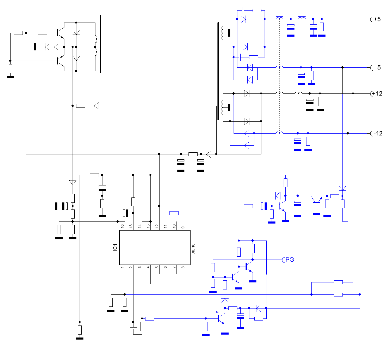

Итак, что имеем: блок питания взял АТ, SYNNYTEHNOLOGIES, SY-230. Пожалуй, переделка была самым сложным в процессе изготовления устройства, т.к. подобное делалось впервые. Может кому пригодиться, прикрепляю схему передеки для этого блока. Печатная плата из статьи, там есть нюанс - она расчитана под один тип акк., т.е. R4-R5, R7 соединены дорожкой с VD1. Схему собрал без режима тренировки, при сборке ориентировался по схеме от KomSoft, его же рекомендациями пользовался при настройке, которая походила скорее на проверку, т.к. ничего настраивать и не пришлось. KomSoft, Вам большое спасибо :beer: . Тест №1 - акк 12в-60а, начальное напряжение 12,6 (почти заряжен). При подключении загорается 2 светодиода, ток заряда вначале 4 А и медленно спадает, напряжение растет, слышно слабое газовыделение; так продолжается минут 10, при напряжении 14,3 один светодиод гаснет, ток падает гдето то 100 мА, напряжение при этом 13,6. Тест №1 пройден. Тест №2 - подключаем акк. на 6в-18а, его напряжение 5,9 (надо добавить, переделка на 6в как советывал KomSoft). Ток в начале 5 А , затем падает до 3 гдето за 2-3 мин, через 10 мин. ток 2 А. Напряжение на акк. при етом 6,9 и очень медлнно нарастает (около 0,01в в несколько мин.). Єлектролит кипит. Ток не изменяется при переключении пределов (у меня 7А, 18А, 60А). Все три диода горят. Подбор резисторов на переключателе никак не влияет на величину тока... Вообщем с зарядкой 6в акк. у меня пока проблемы, а так ИМХО: СХЕМА РАБОТОСПОСОБНА И ИДЕАЛЬНА ДЛЯ АКК. НА 12В И 40-70А, на что собственно и расчитывалась.
Комментарий к файлу: Схема БП SYNNY TEHNOLOGIES SY-230, выделенное синим - удаляется.

Мявтор 3-й степени (1)
Отлично! Итак, ZoomerJuk, Вы назначаетесь главным тестером по зарядке 6-ти вольтовых акк. А ведь правда, переделать блок питания намного интереснее, чем собрать по готовой схеме зарядку :P .
По поводу большого тока. Причин может быть две.
1.Резисторы R15 и R21. У меня эта ситуация описана в трактате пункт 3 (правда, вскользь - на стабилизируются малые токи зарядки). Причина - блок не может опустить напряжение ниже, чтобы уменьшить ток зарядки (у Вас на акк - 5.9, а блок выдает 6.9). Лечение - уменьшить R15 или увеличить R21, чтобы поменять плечо делителя управления обратной связи. Ограничения: R15 нельзя ставить меньше примерно 1.1К, чтобы не превысить втекающий ток компаратора, R21 сильно увеличивать нельзя, тобы не упал ток через стабилитроны. Мне кажется, что для Вашего случая по прикидкам R15 должен быть немного больше R21, например R15=1.1К R21=910 или R15=1.3К R21=1.1К. (У автора при R15=2К R21=4.7К блок может опустить напряжение примерно до 4В, чего хватит на все случаи жизни). Вообще, в этом пункте с рассчетам я немного прибрехал, т.к. там разветвленная цепь.
2. Цепочка стабилизации. При закорачивании одного стабилитрона напряжение стабилизации все равно остается слишком высоким. С одной стороны 12В - 6В = 6В, т.е для 6-ти В акк мы уменьшаем цепочку стабилизации, закорачивая стабилитрон КС162 (как у автора и у меня). С другой стороны для 12В акк CycleUse 14.4-14.9V, для 6В - CycleUse 7.2-7.5V, т.е разница составляет 7.2-7.5В. Поэтому, наверное, нужно ставить в цепочку не КС162+КС156, как писал я, а что-то типа КС175 (который закорачиваем для 6В акк) + КС139 или КС147. При этом для 12В акк получится или мало (при КС139) или много (при КС147). Возможно, придется ставить КС175+КС139+диод.
Вот так - сделать универсальное устройство сложнее, чем выкинуть часть деталей и сократить (комплимент N_Pavel).
