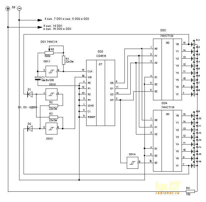

Статья про беглый огонь.
Какой максимальный ток выдержит 74HCT138? Неужто всего 10мА? :o
Я имею ввиду какой максимальный ток микросхема выдаст по выходам к которым подключены светодиоды? 20мА не даст?
Вам что, мало? Это же не буфер какой-нить. У него по даташиту максиамльный ток питания/земления 50 мА.

Gudd-Head писал(а):
А что в даташите пишут???
Да я не могу по англицки, там море параметров :cry:
Да, конкретно ток на один пин там нету :( (см. пред. пост - подправил)

Значит надо ставить ключевые транзисторы? Мне надо прокачать около 40-50мА. Так заработает? см. схему, подрисовал на один из выходов.
1. Базовый резистор — обязательно.
2. Напряжение питания потянет 3 светодиода?
