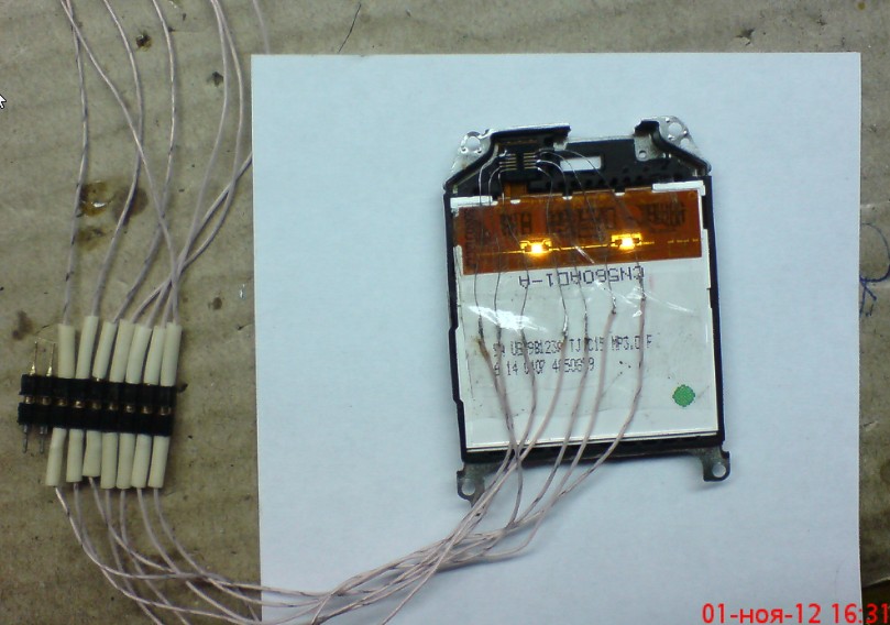

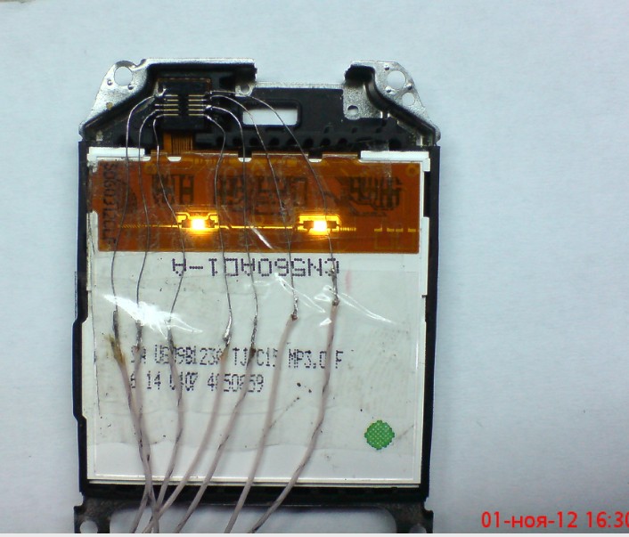

теперь по ЖКИ,сегодня пытался поюзать дисп. от NOKIA 1110i (в другой схеме),вот что заметил исходя из вашей схемы то что в ПДФ, 6 выв LED+ , и 7 выв LED- у вас незадействовоны,подключал без них -ПОДСВЕТКИ НЕТ! подрубил 6 выв и светики подсветки загорелись,разьясните пожалуйста как надо ,
просто и диспами от сотовых только начал работать
(а в той схеме так картинки я и не получил :cry: :cry:хотя дисп 100% рабочий ,с рабочего тел.снял ) хотя сигналы осцилом вижу на 1 и2 ноге,а на RST (5 выв) -высокий уровень,копаю дальше
сегодня у меня день не задался(ГИБЛЫЙ) две разные схемы пробовал, на разных дисплеях -и обе не заработали,завтра буду копать дальше
как вы свой нокиа подключали?
я вот как подключал, посмотрите- :))
ScreenHunter_03 Nov. 01 21.38.jpg [86.62 KiB]
ScreenHunter_04 Nov. 01 21.38.jpg [91.94 KiB]
КТО ЕЩЁ КАК ПОДКЛЮЧАЛ? ИНТЕРЕСНО МНЕ :))
может кто подскажет что на выв диспа должно быть?????
