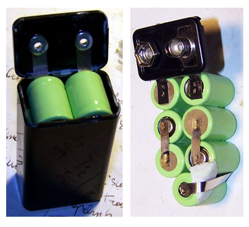

Если можно еще один вопрос. В описании устройства написано:"Чтобы напряжение на батарее измерялось правильно, коэффициент деления этого делителя должен быть 1,86 на элемент.", это для 1,2В.
Если заряжать аккумулятор типа "Крона", который имеет 6 элементов по 1,5В, как рассчитывать делитель?

Если "аккумулятор типа "Крона"" - действительно аккумулятор, то он содержит в точности такие же никель-кадмиевые или никель-металлгидридные элементы. С номинальным напряжением 1,2 вольта на элемент.

У меня аккумулятор Energizer 9V 175 mAh. Написано 9V, но мелким шрифтом 8.4v NH22N 6HR61. Получается в нем семь 1,2 В элементов? До этого заряжал узкоглазой зарядкой, после зарядки напряжение на аккумуляторе 9,45 В.
А пёс его знает. Не разбирать же его из-за этого. Вы его немножко поэксплуатируйте. Так, чтобы он разрядился примерно наполовину. Чтобы израсходовал свои 80-90 миллиампер-часов. И тогда посмотреть, сколько на нём вольт на холостом ходу.

Вот нарыл в инете, может кому интересно.
Если позволите еще вопрос. Вы написали, что при зарядке 1-го аккумулятора нужно последовательно с VD6 поставить еще один диод. Он ставится между VD6 и R17? Не нашел 1N4007, возможна ли их замена на FR104?
Спасибо!
Аккумулятор.jpg [69.5 KiB]
Вместо одного диода VD6 должно стоять ДВА диода, включённых ПОСЛЕДОВАТЕЛЬНО.
Да.
