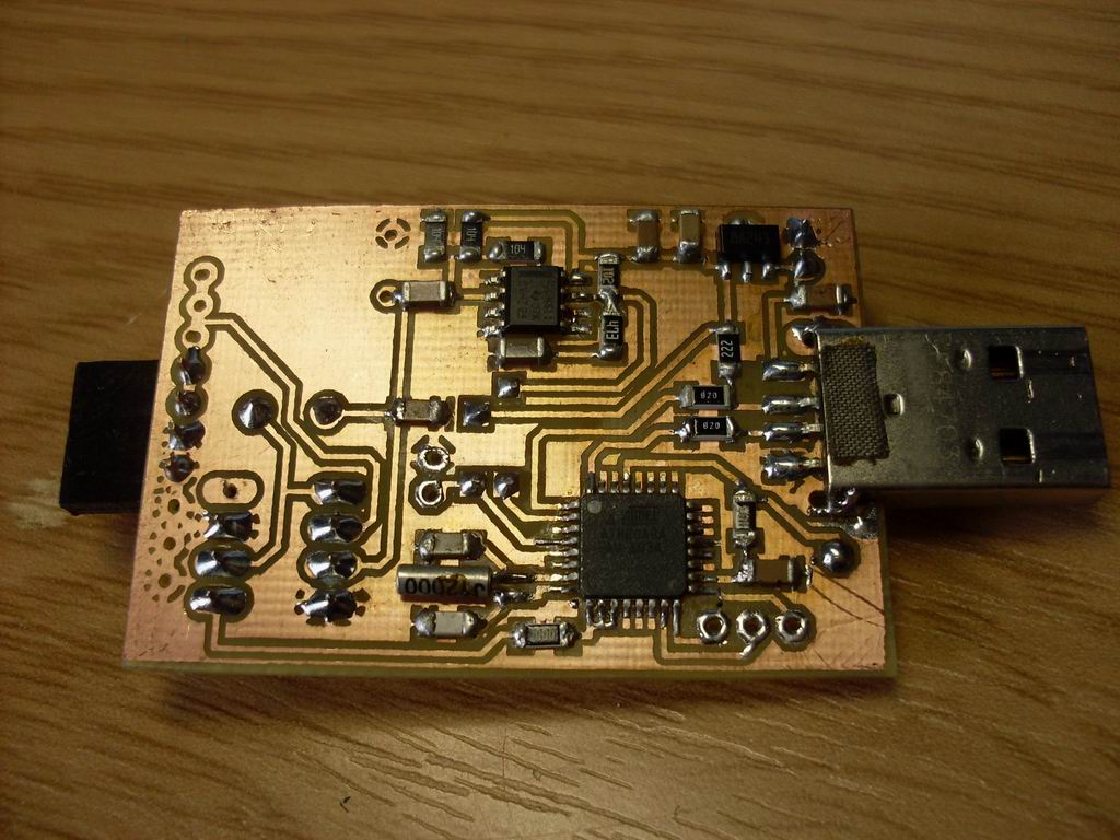

rus-us писал(а):
...Один непонятный момент, на компьютере с windows XP подключается и определяется с первого раза. На другом, с windows 7 64bit - приходится перевтыкать раз десять, пока не определится.
Оба LC метра ведут себя одинаково.
Bonio писал(а):
Думаю, подбор резисторов R8, R9 может решить проблему. Если получится, напишите пожалуйста, с какими номиналами резисторов устройство определяется без ошибок. :)
Была подобная проблема, причём на компе у меня - ХР SP3. Вылечил заменой номиналов R8, R9 с 220 на 82 Ом.
Также, вместо С4 и С5 на 1мкФ, поставил по 2,2мкФ - у меня не было одномикрофарадных. Вроде, работает. Бонио, они некритичны к номиналу?
Реле поставил Р-5, катушка на 5Вольт. Заменил R11 на перемычку, и реле работает без транзистора.
Плату развёл одностороннюю, 50х34мм, под стандартный дешевый корпус.
refC запаял SMD 1206, хотя на плате предусмотрел вариант установки выводного конденсатора. Работает!
Спасибо большое автору, замечательное устройство: легко повторяемое, весьма полезное на практике.

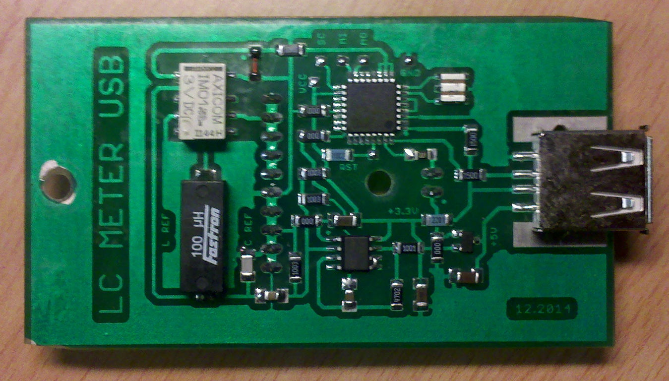

СообщениеДобавлено: Пн дек 22, 2014 14:13:35
Карма: 15
Рейтинг сообщений: 328
Зарегистрирован: Пн мар 25, 2013 03:20:47
Сообщений: 947
Откуда: Tallinn
Собрал эту штуку. Заработало сразу, и под Win7x64, и под WinXPx32. Меряет достаточно точно (меня устраивает).
- ATMEGA48-20AU
- компаратор SO-8, LM311D
- 5-6 ноги замкнуты
- резисторы R8 и R9 по 150ом
- резистор R10 заменил на 220ом (ток светодиода стал 5ма вместо 16, заодно перестал греться стабилизатор)
- Cref 1nF формата 1206 с диэлектриком NP0
- Lref 100мкГн 5% Q=45
- реле 3VDC 64Ω 140mW SMD, IM01GR, TE Connectivity, после контроллера и резистора на ней остается 2.8в - ничо, срабатывает
Девайсом доволен, автору респект и уважуха Изображение
