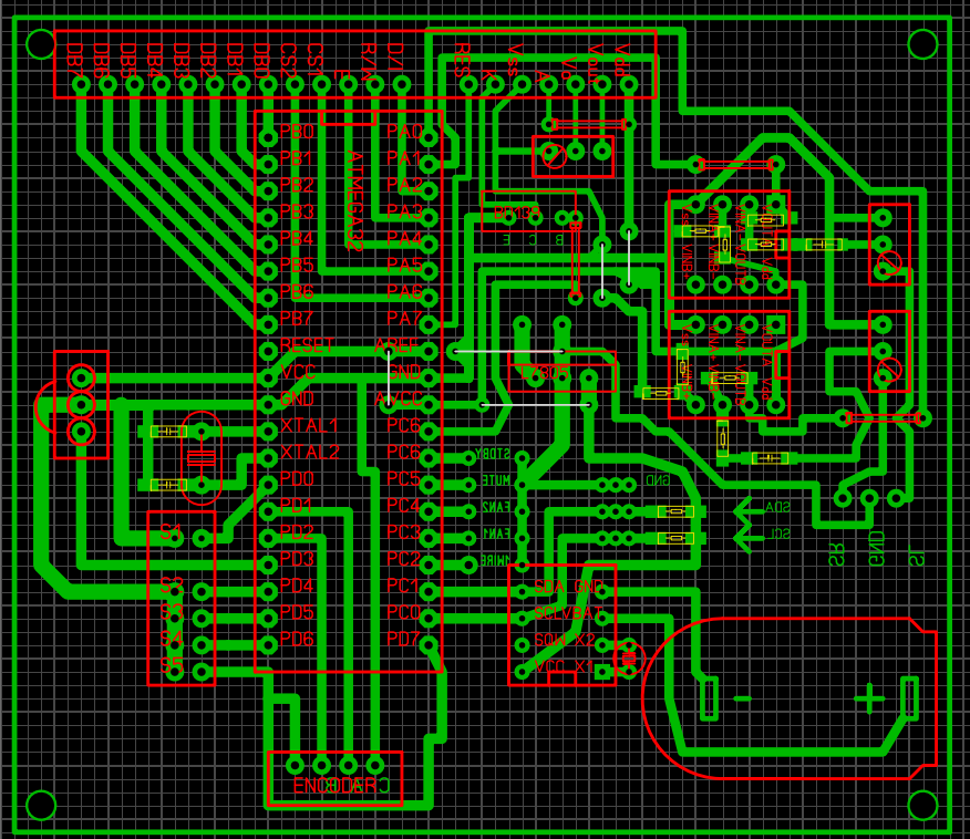

Тоесть правка кода все же потребуется
Добавлено after 9 minutes 12 seconds:
Re: Темброблок/спектроанализатор на ATmega16, TDA7439 и SG12864
А точнее редактировать pins.h
Добавлено after 5 minutes 51 second:
Или как?

Первый же косяк на вашеё плате 11 нога висит на плюсе , а это земля. 10 плюс а у вас он сидит на земле, рано в производство отправили.
ПЫСЫ видно зеркалить нуно?
Добавлено after 11 minutes 20 seconds:
АААААА, зачем, порты привязаны, на ДИПЕ или Соиеке они называются одинаково только номера ножек
разные. Номера портируем с соика на дип и все.

Вы должны вернуть схему.
Фактически, компоненты не находятся между дисплеем и печатной схемой, только разъемы.
Вот обратное изображение, которое позволяет лучше анализировать схему.
Извиняюсь, затупил

Пищем TOP это верх платы, BOTTOM -низ и не каких прблем с определением слоя.

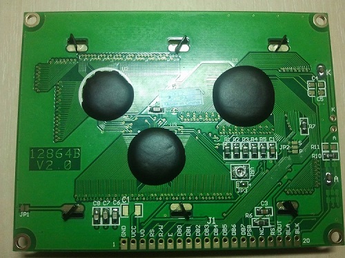

Еще один вопрос возник по экрану (ST7920). На нем есть подстроечный резистор VR1, я так понимаю это контраст. Нужно ли ставить R16 по схеме? И на схеме R16 соединен с землей, а на экране с плюсом, это критично, есть ли какие-то нюансы?
И еще вопрос: по схеме вывод контроллера РА6 соединен с выводом экрана №16 CS2. На моем экране 16 вывод не используется (в статье сказано, что ST7920 идентичен KS0108A). Это нормально?
P.S. извините, возможно, за глупые вопросы. Я в этом не сильно осведомлен.

Оба по подключению идентичны, прошивки разные,RDA ок-первая нога CDA
