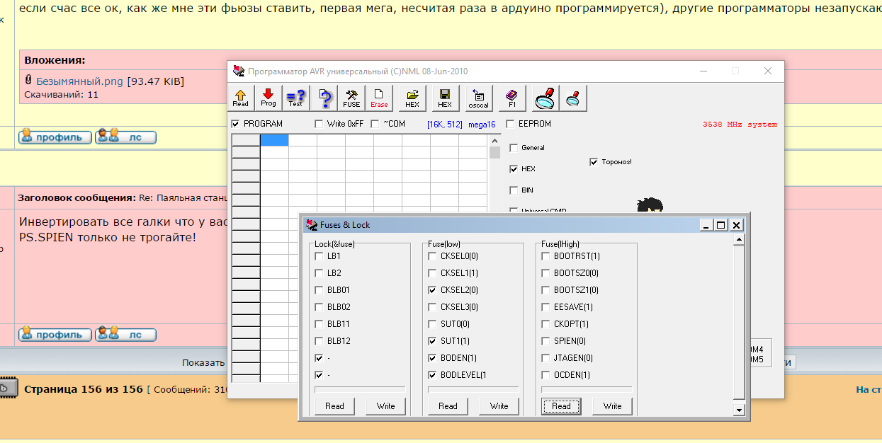

кинул кварц на 8 с кондерами на землю( с мамки монитора древнего), выбило ручной выбор)
если счас все ок, как же мне эти фьюзы ставить, первая мега, несчитая раза в ардуино программируется), другие программаторы незапускаются(win 10 x64)

Инвертировать все галки что у вас выбраны!
PS.SPIEN только не трогайте!

счас так, что еще выставить)
UPD: пусть будет примером для остальных для шитья uniprof, вроде все правильно, прошилось

Этого достаточно.
