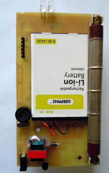

Собрал дозиметр, пока без корпуса, который на подходе. Были внесены незначительные изменения, которые отражены на прилагаемой схеме.
Atmega8A китайская, как и предупреждал автор, имеет отклонение напряжения AREF, большее, чем допустимо по даташиту, в моём случае это 2,63 В, так что пришлось подбирать резистор R21 (по схеме автора) в делителе. Пробовал в блокинге транзисторы 2SD1616A, 2SD879, 2SD965. Последний обеспечил напряжение около 390 В, измеренное через делитель 440 МОм/10 МОм. Резистор в базе - 2,4 Ом. Другие транзисторы обеспечили меньшее напряжение.
Высоковольтный конденсатор SMD 1210 15 нФ 1кВ, диод FR107.
Плату немного переделал под однорядный разъём для внутрисхемного программирования, поскольку использую программатор MiniPro TL866A.
Изготавливал по технологии ЛУТ.
При монтаже использовал проволочный припой Sn60Pb40 с нейтральным флюсом не содержащим галогенов (не требует отмывки), а также Флюс-карандаш Kester Flux-Pen 186.
Плату не лудил, не отмывал, после сборки покрыл несколькими слоями акрилового лака PLASTIK-71.
Попробовал разные прошивки, остановился на версии 1.3b.
Дозиметр понравился, мои ожидания оправдал, спасибо автору и всем, кто принимал участие в этом проекте!
