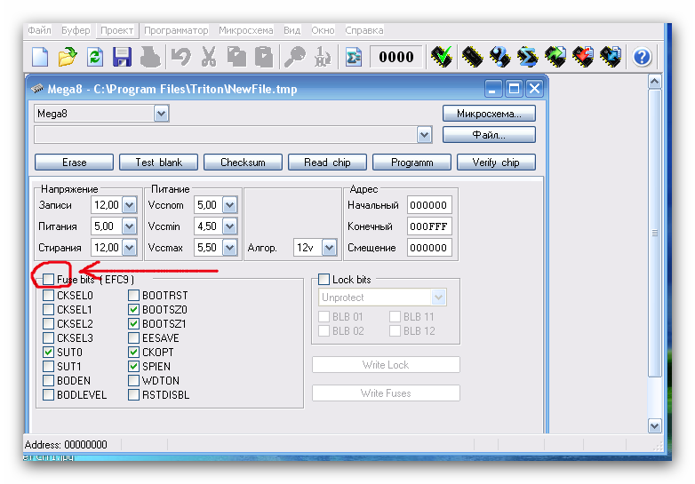

Астроном писал(а):
если я ставлю точно также то у меня прогер в терминале не определяется
Фото прогера в хорошем качестве можете сделать?
Ваше везение — в ваших руках: водите чёрную кошку на поводке.
Молчание не всегда означает согласие.
А в этом месте при программировании галочку ставите?

да

Простите наверно сам тупанул как правильно выставить FUSE для Mega 48
Я НЕ суслик, Я БАРСУК
 Заголовок сообщения: Re: Программатор "STK500v2 by Petka"
СообщениеДобавлено: Вт окт 25, 2011 08:48:18
Зарегистрирован: Сб апр 24, 2010 08:48:05
Сообщений: 64
Откуда: Новосибирск
Разобрался всё работает
для тех кто хочет повторить на меге 48
нет терминального режима (управление через терминал не возможно как я понял)
FUSE для меги 48 (я так выставил)
для PonyProg галачки стоят: SPIEN, BODLEVEL1, BODLEVEL0, SUT1.
