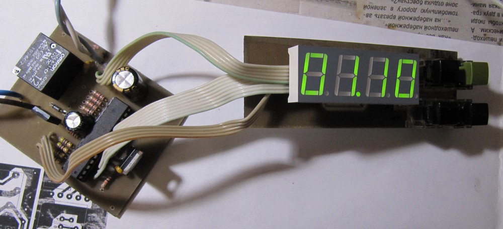

Заказал светодиоды на ибее. Пока идут, собрал таймер, вложения в сообщении Vlad80 стр.8. Запустилось всё с первого включения. Версия прошивки V-2.0
Автору спасибо.

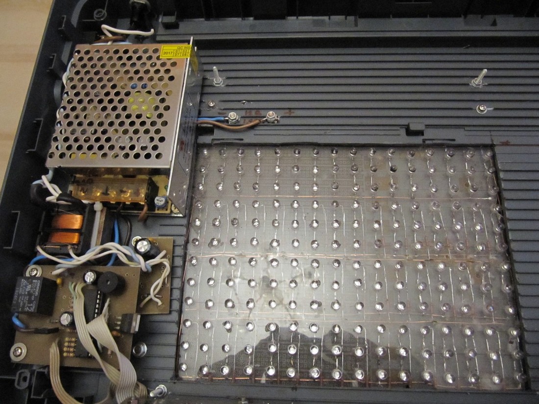

Доделал устройство для засветки фоторезиста. Подбирал время засвети, 5 секунд мало, а 10 уже много, и передержал с проявкой. Фоторезист какой то не качественный, неравномерно нанесён на плёнку. На фотошаблоне уж очень тонкие дорожки. Может масштаб не тот взял. А так работой доволен.

Печатал, тоже, на плёнке лазерным принтером. Ни чем тонер не усиливал. Спасибо за совет по маркеру, буду искать. Какой брать, спиртовой или на воде? Фоторезист наклеиваю, потом грею феном (для волос) и сильно разглаживаю тряпочкой. Время засветки у меня 5 сек, 10 уже многовато. Надо попробовать среднее время. Проявляю кальцинированной содой - 1ч.л. на 250мл. воды.

Если вот так все на грани, что 5 сек мало, а 10 много, может стоит уменьшить ток через светодиоды?

Кстати схема включения светиков какая? Токовый драйвер или постоянное напряжение? Если постоянное напряжение то какой номинал токового резистора стоит?

БП 12в-5а, китайский. Подключено 192 светодиода. Вся матрица работает от 12 В. Светодиоды подключены группами по 3 шт. плюс ограничительный резистор на 120 Ом.
Итого 64 группы. И расчетный суммарный ток 1,28 А. Поставил 1,26а.

Это блок питания 12В. Падение напряжения уф светика 2,5В (в вашем случае надо проверить) 3х2,5=7,5В 12,5-7,5=5В. 5В надо рассеять потребляемый ток уф светиком 20мА. 5В/20мА=250 Ом. Данные - https://lib.chipdip.ru/296/DOC000296041.pdf Выставляете вы не ток а напряжение на выходе бп. Поэтому измерьте напряжение на выходе бп должно быть 12-12,5В. Вы рассеиваете 2,5В , значит напряжение на группе 9В, 9/120=75мА это ток потребляемый светиком реально и он в 3раза больше по даташиту. Так что меняйте резисторы. У меня по 4 светика в группе и 150 Ом резюк. Вот токовый драйвер- https://www.ebay.com/sch/i.html?_from=R ... r&_sacat=0
