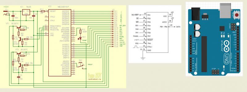

Конечно везде и все рекламируют Фьюз Доктор.
Также и на эту статью я попал через поиск http://radiokot.ru/lab/controller/48/
Но нет возможности сейчас совсем травить платы и паять. А Ардуино мирно стоит на полочке.
Вот и решил переписать выложенный здесь http://www.radiokot.ru/forum/viewtopic.php?f=25&t=19601 исходник в полезность.
Проанализировав это

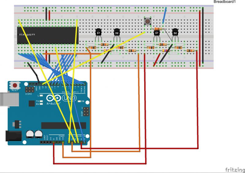

Сначала собрал схемку
Но резисторы и транзисторы оказались в гараже, а хотелось быстрее все сделать.

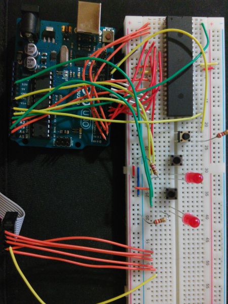

Получилось вот так
Это подключение к программатору для проверки успешности процесса и программирования.
Код переписал под Arduino UNO
