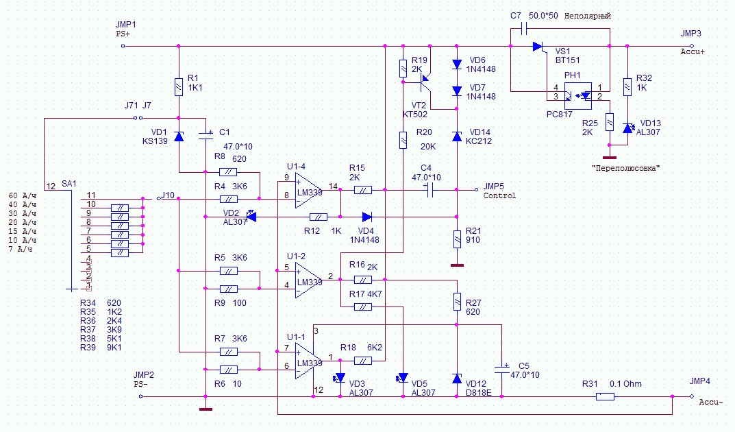

Седня утюжил и травил свою версию. Ни одного косяка не произошло. Тонер отлично прилип при расплавлении. Никуда не расплылся. Плата протравилась замечательно. При залуживании никаких соплей))))
Уважаемый KomSoft, а в Вашей последней редакции моей версии ошибочка. VD1 смещен.

Согласен, двигал элементы и недоделал, уже исправлено. А пернос рисунка - тут главное правильно подобрать параметры, время, бумагу, температуру и пр.

Уважаемый KomSoft. А не напишите ли номиналы используемых стабилитронов для 12ти вольтового варианта. А то по Вашей переделанной схеме одни, а в статье по этой переделке попутно фигурируют другие заначения. Чтоб так сказать наверняка :)

А так и ставим, как по схеме - КС212 (12В). Затем на втором этапе зарядки смотрим, какое напряжение на АБ. Если оно не дотягивает до 14.8 В, то пытаемся подобрать стабилитрон с большим напряжением (или пару стабилитронов) для получения необходимой разницы. У меня получалось или КС212, или 5.1В (советских нет) + КС170, можно попробовать КС147+КС182, или КС213, или импортные на такие же напряжения. Я ставил из того, что лежит в коробочке. Но не переусердствуйте - напряжение на АБ не должно подниматься выше 15В

Но вопрос остался открытым =).
По схеме стоит КС133, а по инструкции по переделке там КС 139.
Так какой же окончательный вариант?
А заместо Д818Е какой можно поставить, скольки вольтовый?

Замена КС133 на КС139 приведет к увеличению порога срабатывания компараторов, а по-простому увеличится максимальный ток зарядки. В данном случае ставим как по схеме - КС133, т.к. в схеме стоят персчитаные резисторы R4, R5, R7 - 2К7 (в оригинале - 3К6)
КС818 - смотрим в справочнике - 9В. Можно заменить на ближайший - 7.5, 8.2, 9.1, 10В - компаратор прекрасно работает в данном диапазоне напряжений питания и без него, в основном это для питания удаленной мс 561ЛЕ5. Можно вообще на нем сэкономить, т.е. VD12 и C5 не ставить, а R27 заменить перемычкой.

Подскажите, что можно поставить вместо ВТ151 чтобы не менять остальные детали и как выглядит (фото или маркировка) тот самый неполярный конденсатор 50 Мкфх50В.
Дабы не захломлять форум напишу сюда свой ответ. Неполярный электролит заменю на 2 встречно спаянных электролита 100мкф 50в, а тиристор поищу отечественный.

Про неполярный - посмотрите в оригинале статьи http://radiokot.ru/circuit/power/charger/12/ (третий рисунок сверху). Выглядит он как обычный электролит, только другого цвета, и нету "+" и "-" - оба вывода равнозначны.
Там же, под рисунком в "Конструкция и детали. " читаем - Тиристор КУ202 в пластмассовом исполнении. У меня не нашлось "КУ202 в пластмассовом исполнении", зато был под рукой BT151 - выглядит он также - стандартный корпус TO220AB. Только сверьте ножки.

не впаивая VD4 и R20, подбираем стабилитроны VD8-VD10 так чтобы напряжение на выходе, без нагрузки, было 14,6вольта
У меня 14,8, после включения VD4 и R20 - 13,6, это нормально?

Уважаемый KomSoft. Вопщем дошли руки до доделывание данного девайса. Спаял все по своей печатке, после Вашей проверки. Конструкция работает. Но есть пара вопросов. Заряд дает 14,3 В/ 3 А. При этом через неск минут жутко нагревается тиристор и 0,1 омный, 5 ватный резистор. Да так, что обжегся об него. Так же не хило греются транзисторы блока питания. У меня он АТ 200 ватт. И при включении не горит светодиод ВД2.
Он может не гореть, если аккум не совсем разряжен?
И бешеный нагрев это нормально?

Делал на Вашей печатке по этой схеме, всё работает! ВТ151 по даташиту 7,5А при нормальном температурном режиме, т.е. с теплоотводом и желательно вентилятором, у мну VD1 KC147 т.е 6.9А. На дохлой АКБ первый этап не начнётся т.к. она моментально набирает напряжение, попробуйте снизить ток до 1-0,5А

Тиристор должен стоять на радиаторе, но если греется и резистор, то это ненормально. Возможно ток течет больше, чем померяли. Проверьте косякии и померяйте напр. на резисторе 0,1 омн 5 ватт - должно быть не больше 0.6В (при 6А), а при 3А - 0.3В. Проверяем еще раз все косяки.При не полностью разряженой АБ 60а/ч и токе зарядки 3А - это сразу второй этап, ВД2 гореть и не должен.
