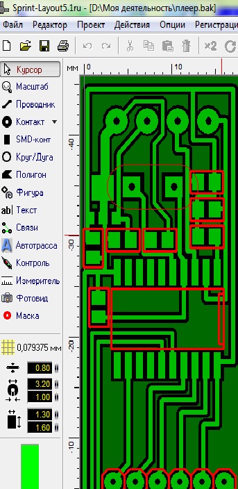

В общем… первые впечатления от плёночного фоторезиста вполне удовлетворительные…
После “танцев с бубнов”… без особых проблем можно получить плату 0.125/0.125 (зазор/дорожка… а в реальности, из из-за подтравов с боков - получается дорога около 0,1мм)…
а 0.25/0.25 (и выше/больше) – вообще “с закрытыми глазами” те… без проблем…
Этим же фоторезистом “накатывал” и паяльную маску…
В общем вот результат… http://adv-md80.at.ua/ASD/3.png
(двух-сторонняя 0.125/0.125 и 0.5 проходные… просто свёрл 0,3 не было)
PS: Размеры печатки 1.5x3.2 см… корпус контроллера VFBGA100 [не путать с BGA… так как BGA прилепить проще!!! Из за шага и диаметра пинов]….
Для оценки габаритов… http://adv-md80.at.ua/ASD/2.png
PS2PS: В общем… платы уже собраны и работают… так что считаю что вряд ли будут лишними рекомендации/советы… которые не описаны пока нигде… по крайней мере в инете нигде не встречал… а без этого получались печатки по качеству соизмеримые с ЛУТ технологией…
В общем… одни затраты и непонимание… а нафик этот плёночный фоторезист нужен… если всё можно сделать проще и быстрее… как то так…
Ну а здесь… http://adv-md80.at.ua/ASD/Note.doc
В ближайшее время постараюсь более подробно описать… проблемы и решения связанные с плёночным фоторезистом и дорогами 0,125… (реально... дорожки получаются около 0,1мм)

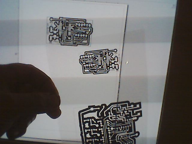

Про полигоны, которые печатаются не так "жирно" и ровно, как хотелось бы-это факт, мне от данной неприятности уйти не удалось на разных принтерах и бумаге (пленке). Самый действенный способ-не оставлять на плате пустых мест (без меди) т.е. на готовом фотошаблоне тонера используется по минимуму. Плюсы на лицо: экономия травильного раствора, ускорение процесса травления, экономия тонера, да и крассиво и правильно, как мне кажется. Выглядит примерно вот так.http://radiokot.ru/forum/download/file.php?mode=view&id=119561 Шаблон примерно такойhttp://radiokot.ru/forum/download/file.php?mode=view&id=119562 Готовая плата вот такаяhttp://radiokot.ru/forum/download/file.php?mode=view&id=119563
Ответы:
1. Когда у меня не было ламинатора, фоторезист я накатывал на сухую. Отрезал ФР чуть больше чем надо, аккуратно отделял первую защитную плёнку и пластиковой карточкой потихоньку накатывал ФР постепенно выгоняя воздух, затем через слой обычной офисной бумаги гладил 30 сек утюгом на "единичке" . Ламинатор у меня самый дешевый (для фоток наверное 10х15) Специально маленький брал, чтоб жена новую покупку не заметила, да и платы больших размеров мне не к чему. Так вот, он 3-х милиметровый текстолит за здрасте хавает. Он же не изгибается как бумага в принтере, а идет ровно,без перегибов. За 800р брал, теперь горя не знаю.
2. С клеем не заморачивался, столовая ложка кальцинированной соды на литр воды и усё. Продается везде, вплоть до супермаркетов, рядом с порошками.
3. лампа у меня такаяhttp://www.vseinstrumenti.ru/electrika_i_svet/bytovoe_osveschenie/lampy/energosberegajuschie/camelion/camelion_lh_9-u_blb_g23_energosber.lampa_9vt_220v__4207/ стоит где-то 90р Светильник к ней простецкий 200р итого300р.
Время засветки всегда подбирается эксперементально. Никто на форуме не будет ваши данные подставлять в формулу и не скажет вам сколько надо засвечивать, с какого расстояния и так далее. Печатаете шаблон с толщиной линий от 0.1 к примеру до 2мм. Ставите лампу с тем расчётом, чтобы световой поток равномерно покрывал всю область платы, а не "впритык". Далее закрываете плату чем-нибудь не прозрачным, хоть куском текстолита и начав засветку, каждую минуту, например сдвигаете лист того самого текстолита на следующий уровень. Тем самым мы узнаем, сколько времени надо на засветку.

Yuretskok писал(а):
И вопрос к gfgeuf. А как вы покрывали пленку для лазерника желатином, чтобы получился равномерный слой?
P.S. Может кто-то с Украины, у кого в городе есть в продаже пленка для струйников, может выслать по почте письмом пару листиков, а денюшку верну банковским или почтовым переводом?
простите проворонил ваш вопрос - просто желатин должен быть растворён согласно с припиской на упаковке ну лишь чуть меньше воды . сильно равномерно не понадобится после высыхания даже не заметна неравномерность но надо выдержать достаточную толщину слоя для впитывания чернил- иначе чернила не будут иметь куда впитаться и риунок смазается - всё опытным путём...
и ещё наносить желатин надо в прохладном помещении - ниже 15 градусов - он сразу застывает и не собирается в лужи, поверхность плёнки руками не трогать.
я печатаю струйным принтером на плёнке для лазерника предварительно наеся на неё слой желатина или на высветленной фотоплёнке от рентгеновских снимков (на "костях") получается гораздо лучше чем с шаблонами сделанными на лазернике....
а плёнка для струйников существует но она дороже чем для лазерных - втрое.
смотрите мои посты
хочу ещё попробовать наносить акриловый водорастворимый прозрачный лак ,но пока не имею его . может у вас с этим легче - попробуйте...
и ещё не высушивайте желатин до сворачивания плёнки в трубочку иначе желатин отслоится.
сначала я пробовал на "костях", на старых листовых плёнках-негативах от портретов.
выбеливается в растворе двохромовокислого калия (красная кровяная соль).
признак слишком сухого слоя желатина есть "точечность" рисунка сильно заметная на полигонах...

в аптеке покупать не советую там она дороже лист 24*30 см стоит 18 грн.
добавляю фото сделанное правда китайским телефоном но всё же видно на фоне монитора
два шаблончика напечатанные вчера и сегодня на одном куске "самодельной" плёнки для струйного принтера ,на самом же экране видно "отзеркаленная" печаточка..
IMG0162A.jpg [35.25 KiB]
