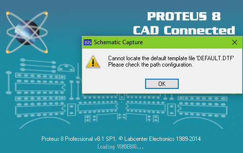

Это вот сейчас такое творится
2016-08-24_213919.png [96.19 KiB]
2016-08-24_214007.png [26.45 KiB]
2016-08-24_213844.png [43.56 KiB]
а с предыдущим проектом работает на ура...

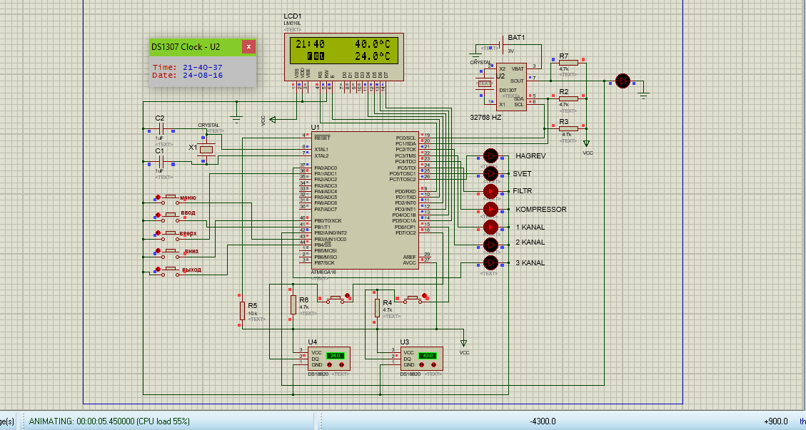

1.png [43.07 KiB]
Как и просили: картинки в студию...
Укажите МК путь к исполняемому файлу.

ИДЕАЛЬНО!!!!! Вообще круть! А как с возможностью "Восход"- "Закат" на светодиодах?!?
