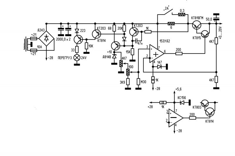

Никто не придумал как зажечь светодиод стабилизации тока? Сделал по аналогии, как в первом посте этой ветки. Не горит. Интересно, автор сам собирал эту схему или только нарисовал?
Собрал одно плечо. У меня этот светодиод горит еле-еле, при любых положениях потенциметров, а напряжение не стабилизируется после подключения нагрузки (падает в 1,5-2 раза) и не восстанавливается до снятия нагрузки. А без этого светодиода вообще не работает: нет напряжения на выходе, нет индикации.

Он и не должен никогда гореть, тк падение на переходе б-э VT10 типично 0,7В, а на таком же переходе VT15 + падение на красном светодиоде 0.7+1,8 = 2,5. Когда база у VT10 оборвется, тогда и загорится.
Да, я поменял пробитый VT15, и этот светодиод погас; но стабилизации всё равно нет. А если R11 разделить на 2 резистора, один поменьше на базу R9, другой - на эмиттер VT6?

нет стабилизации или срабатывает ограничение тока ?...
если вы пишите всё без цифр, то никаких конкретных ответов вам дать нельзя...
По поводу "а если" : электроника - это не просто перестановка и подбор элементов, каждый элемент должен нести свою логическую и физическую функцию.....Вам пока светодиод не нужен, раз стабилизатор толком не работает...

Так какие тут цифры, вместо R11=100к подобрать делитель предлагал.
Стабилизация начинается с 27В на выходе БП (и то напряжение падает на 1,4-1,5В вольта до 25,5В): это я вместо R11=100k поставил R11=67k. А при меньших 27В напряжениях на выходе, при подключении нагрузки напряжение падает на 7-10В (компьютерный кулер 12В: напряжение х.х.=12В, при подключении кулера стало 4,5В).

кулер не самая правильная нагрузка с учётом того, что на схеме на выходе нет электролитического конденсатора...хоть 100 мкФ добавьте....все эти ваши "подборы" это "танцы с бубном" без понимания, что оно даёт...
Тот резистор может влиять на максимальный ток выхода, но не стабилизацию....
Стабилизация - это, когда, хоть, с точностью до 0,1-0,2 В на клеммах держится.....

Кроме исправления ошибки с подключением стабилитронов VD3,VD4 я бы еще заменил бы силовые транзисторы:пару VT7 и VT8 на КТ827А и пару VT13 и VT14 на КТ825А.

Скажите, а как можно поднять выходное напряжение на этой или подобной схеме? При 50 на входе всего 35 на выходе(. Я сейчас бьюсь над другой схемой, которая регулирует до 23 вольт нормально, но на входе 38, и мне хотя бы до 35 поднять максимальное выходное. С чем связано то, что регулирующий транзистор в этой и подобных схемах не открывается полностью, чтобы на нем падало минимальное напряжение?
Вот схема, над которой я работаю. Разработал Дмитрий Коржевский.
Я подал питание 38 вольт, а на ОУ - плюс 30, минус 4 ( землю сместил, как у автора).
До 23 вольт регулируется нормально, а дальше нет. Не пойму, как убрать этот лимит.

Без изменения схемотехники никак в схеме с эмиттерными повторителями не поднять. Сколько ОУ может на своем выходе дать, столько и будет.

Стабилитрон на большее напряжение или делителем на 2-й ноге ОУ...

Ну да. Эмиттер 815-го на землю + 3 резистора...

У меня была мысль поставить удвоитель напряжения на выходе ОУ. А еще была мысль, заменить стабилитрон, задающий опорное напряжение таким, чтобы максимум был близок ко входному напряжению ( это к схеме с первой страницы темы). Понимаю, что ОУ такое терпеть не станут, а вот дифкаскад может. ГСТ ему еще додумать и норм будет, я так думаю. Видимо, откажусь от схемы Коржевского, попробую другие варианты, так как мне интересно получить максимально возможное напряжение с моего транса, а это две обмотки с 38 вольт выпрямленного напряжения, то есть в сумме, теоретически, можно получить двухполярное +-36 вольт.
