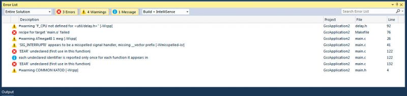

Кто-то может скомпилировать .hex для AtMega48PA-AU по схеме с ОК ? Потому как в Atmel Studio 7 выдаются ошибки и сообщения. Си не владею.
Добавлено after 31 minute 31 second:
Вот такие вопросы возникли у AS7
Добавлено after 4 minutes 32 seconds:
regul.jpg [83.58 KiB]

Собери в WinAVR, я в нём компилировал.
