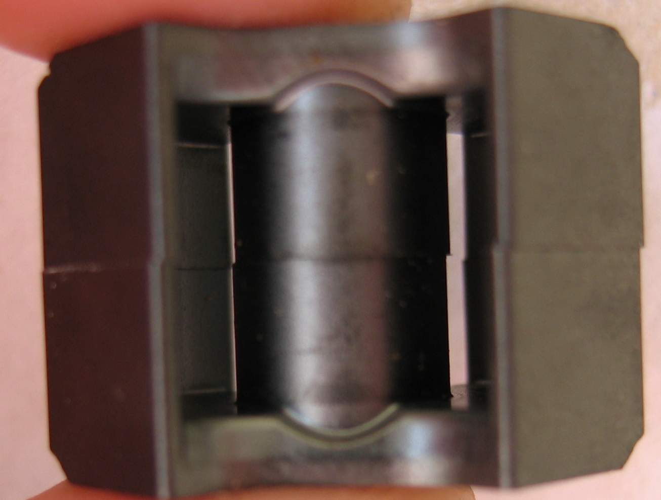

Victor_P.
Зазор в сердечнике Epcos RM8N87 download/file.php?id=100140 , Вы делали 0.6мм?

ua9kbt, да 0.6мм, просто он сделан из 2х комплектов RM8 N87-250. В каждом таком комплекте одна половинка с зазором 0.3мм, вторая обычная, вот из 2х по 0.3 и сделал.

Купил сердечник B65811-J-R97, у него нет зазора вообще. Индуктивность первички 250мкГн., получается при зазоре 0.4мм по трем плоскостям.

ua9kbt, это как так по 3м? По 2м - центральный керн и внешняя плоскость, а то что внешняя у нас не совсем сплошная, так это уже десятый вопрос. Я думаю так, может и ошибась конечно. Если делать зазор таким образом, то просто зазор по центральному керну делить на 2, т.е. 0.3мм получается. Это если говорить о повторении с теми параметрами, что я приводил. Ваш сердечник другой, естественно, что и зазор там нужен другой и витки обмоток не те будут скорее всего. И судя по тому что тот сердечник меньше, то зазор там нужен больше, т.е. Ваши 0.4 по всем кернам, это 0.8 по центральному, т.е. все нормально, но тут другой вопрос - а в него обмотки влезут?

Размеры точно такие как у вашего сердечника. Обмотки уже намотаны, все влезло.
При расчёте программой Flyback(4000), моточные данные получаются, как и у Вас.
IMG_0033.JPG [53.18 KiB]

А, ну тогда да, нормально все, а то по Вашей ссылке в предыдущем посте немного не такой был, более плоский, потому и спросил влезут ли в него провода.
