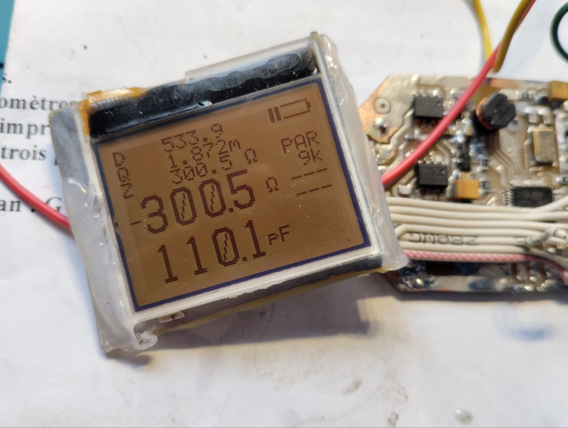

На частоте 97кГц, синус кривой. 49кГц сносно. На остальных норм.
В режиме "тишины" мегаомы с минусами бегают. Ну, и, кончно, с емкостями не соответствие. Сильно занижает. :(

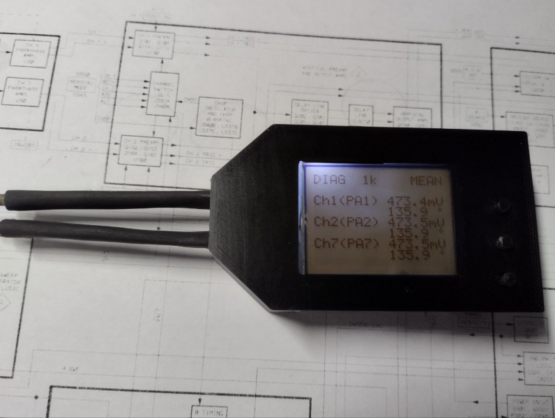

С показаниями значений самодиагностики тоже мало информации.

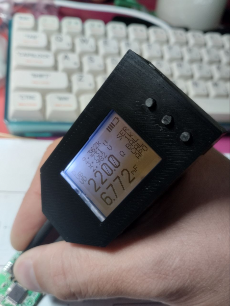

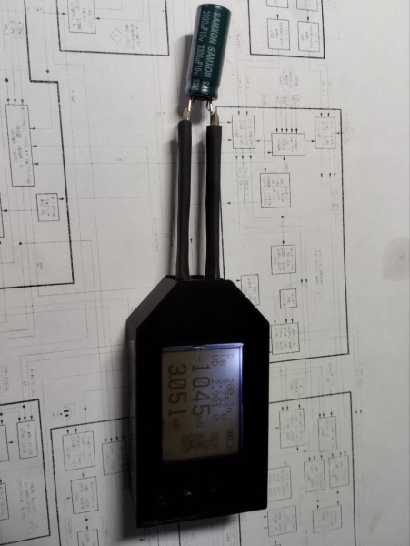

На досуге в наконец собрал полностью измеритель. Вроде работает. На фото замер конденсатора 3300 мкФ не первой свежести, его реальная емкость по MS5308 примерно такая и была, сейчас не под рукой чтобы сравнить, но вот знак минус перед сопротивлением? Откуда он? Заметил, что при разомкнутых щупах скачут показания в мегаоммах от минуса до плюса. Тестовый режим что до балансировки и калибровки, что после - все отлично. На фото ниже как раз после калибровки с балансировкой. А вот сопротивление на плате замерял удивительно точно. RC цепи перепроверил - все номиналы сходятся, с одних лент, нигде лишнего припоя нет, все отмыто от флюса.
Это особенность прибора, из за того, что шунт обмеряется вместе с одним из щупов калибровкой довольно сложно попасть в ноль, соотв на совсем маленьких импедансах как у больших электролитов это проявляется в ошибке еср , он занижается, даже может в минус. соотв тот же эффект приводит к тому что большие емкости показываются чуть меньше чем на самом деле. Я это так и не переборол, так надо задавать номинал шунта с учетом индуктивности щупа.

Искажения/негатив в вторичных параметрах (т.е. ESR) - от недостатка полезного сигнала. Как только сигнал опускается ниже уровня шума/искажений, достоверность вычислений резко падает. Причем, если первичные параметры (L/C) еще выглядят сностно, то вторичные резко уходят в никуда. Скажем, конденсатор 2200 uF показывает хорошо, 3300 uf уже "так себе", а 4700 uF вообще что-то странное. Хотя, разница вроде-бы не существенна, лишь в 2 раза. Но, как только порог шума переступил, тогда "всё", аут. (цыфры условные, чаще всего граница свала все-же выше, порядка 10-15 mF).
Уровень шума в stm32 "не лечится". Пробовал останавливать процессор на время записи данных, вроде-бы стоило ждать улучшений, ан нет. Без усиления получить уровен нестабильности лучше 0.3 мОм не получается. Если пересчитать эти 0.3 мОм в Z(Fизмерения) и отсюда в С, то сразу станет понятно, почему гибнут конденсаторы большой емкости. Так что, без "усилителя" ничего лучшего получить нельзя, точка, предел данной технологии. Но, и с усилителем свои заморочки, банально вклячить 826+pga113 особого профита не даст. Я бы поменял всё, и усилитель на AFE и оцифровку вынес из пакостного ADC ARM в тот-же AFE.

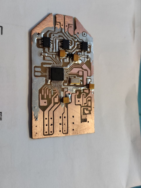

Дело автора, но, вообще говоря, его технология легко портируется на совершенно любой МК, причем довольно быстро. Я взял самый дешевый stm32 (кто не в курсе, это f030f) и все спокойно уместилось с поднятием частоты сигнала до 200 кГц, даже на половине частоты МК. Да, без DAC скучно, но вполне решабельно.

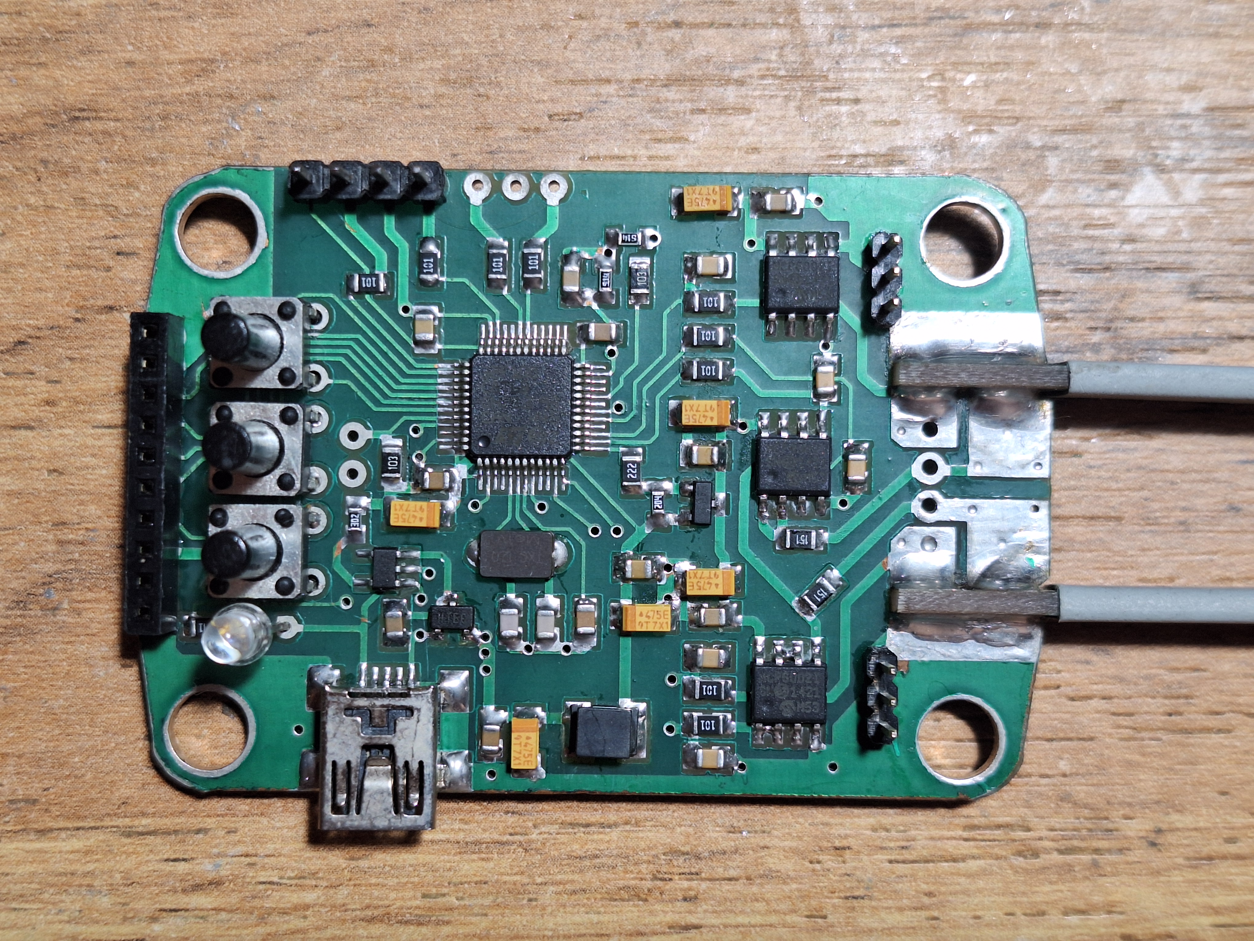

Подскажите, в чем может быть проблема. Прибор собран давно, но заброшен из-за постоянного саморазряда. Сейчас есть в нем необходимость, потому хотел бы решить проблему.
Прибор в выключенном состоянии потребляет 300мкА, что достаточно прилично. К тому же, в описание устройства говорится про уровень равный саморазряду акб, что точно не близко к 300мкА.
Прошивка 6.20b11
Плату брал на котах, если память не изменяет, вид разводки на фото
