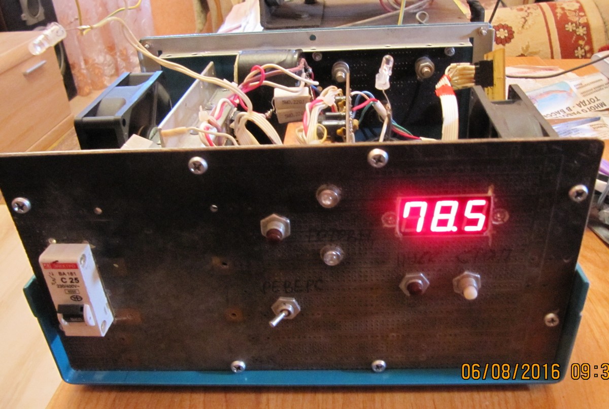

Переделал свой частотник, схема под показометр с разгоном кнопками 0-50-75гц. Перепрошил МК, убрал светодиоды 50 и 75гц. Возникла проблема. В одном положении всё работает нормально. Вкл,- Ф01- сброс- 00- пуск частота до 50гц, пуск повторно держиш -до 75гц. Стоп- плавный сброс частоты, - сброс- сразу сброс до -0.
Переключаю - реверс- ( 17 вывод МК на землю), Ф-01, сброс- 00, пуск- Ф01. Опять сброс- 00, пуск- Ф01. Не хочет работать. Какая может быть причина?
Проверял без нагрузки.
Попробуйте нагрузить выход, без нагрузки нет поттяжки 2 фаз драйверов, но вообще реверс тут не причём должен быть.

DC-AC
Спасибо, подключил двигатель 250вт и реверс заработал. Думал опять МК шить. Хотя на старой прошивке, без показометра, без нагрузки всё работало.
Потом выложу с лицом. Уже нарисована, осталось заламинировать и наклеить.
Изображение 117.jpg [254.06 KiB]
