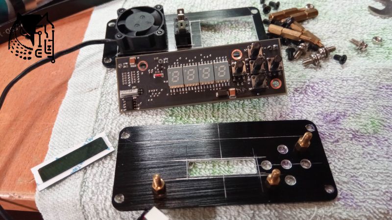

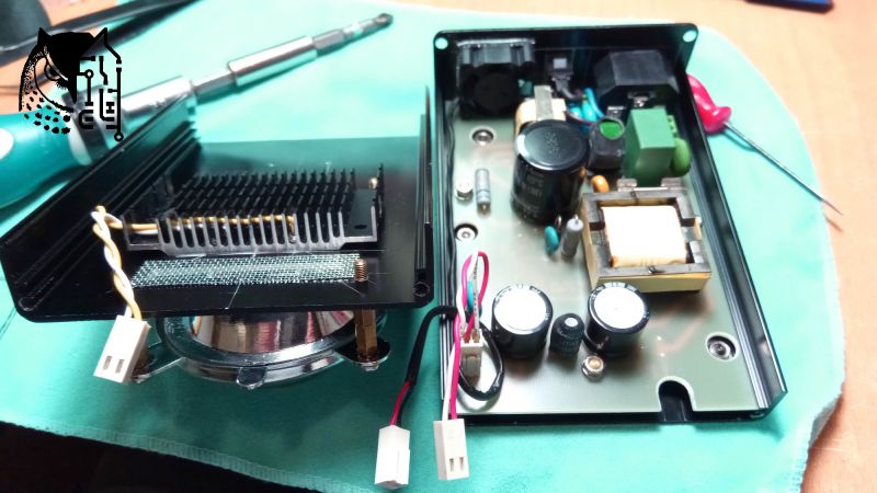

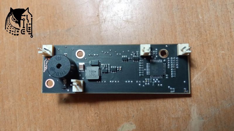

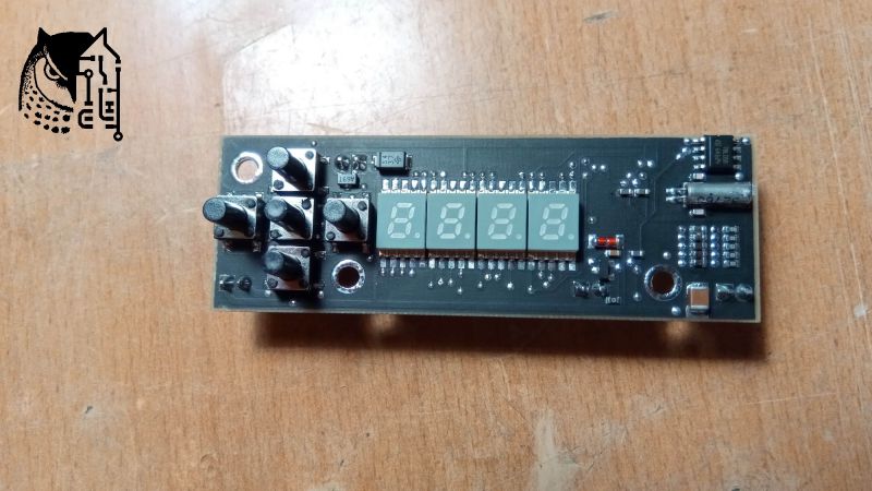

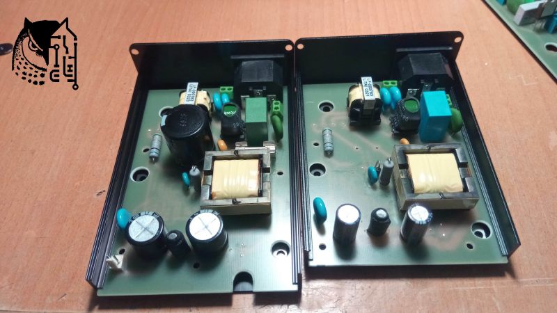

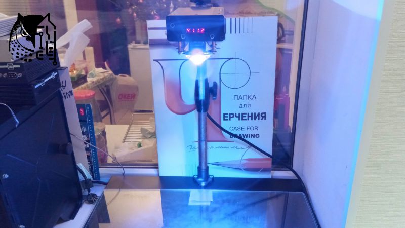

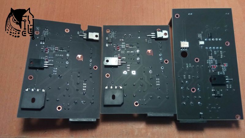

Давно уже использую уф матрицу на 10вт для засветки фоторезиста, можно сказать что весь фоторезист я засвечивал данной установкой. Но удручала одна вещь- не было автоматики, просто драйвер с охлаждением. Хотелось чего-нибудь простого и достаточно функционального. В расход пошла тема автора-спасибо ему. Схему я перелопатил под свои нужды, добавив узлы драйвера матрицы, кулер и управление 12В насосом. Так же был спроектирован блок питания 220/12.8 под питание всего прибора. Предполагалось всё затолкать в китайский профиль 38*88 и длинной 120мм, но насос не влез бы никак, пришлось заказать ещё один корпус. Драйвер построен на qx9920. Управление кулера сидит параллельно драйверу, чтоб кулер включался совместно с матрицей. Насосом управляет мосфет AO3406. Чтоб втолкать в боковую панель управление его пришлось сделать очень маленьким, жаль не было планарной пищалки. Ну и в конце это закончилось кучей муторной фрезеровки отверстий корпуса. Осталось немного сфрезеровать боковые грани корпуса для насоса и слепить эти два блока вместе. Ну и потом вакуумный прижим из двух рамок. Вообщем будет что показать))
Фотки все здесь https://vk.com/album7542839_250395331
Хостинг не пашет, а 256кб какое-то непотребство

Разобрался с хостингом вроде...
СпойлерИзображение Изображение Изображение Изображение Изображение Изображение Изображение Изображение Изображение Изображение Изображение
