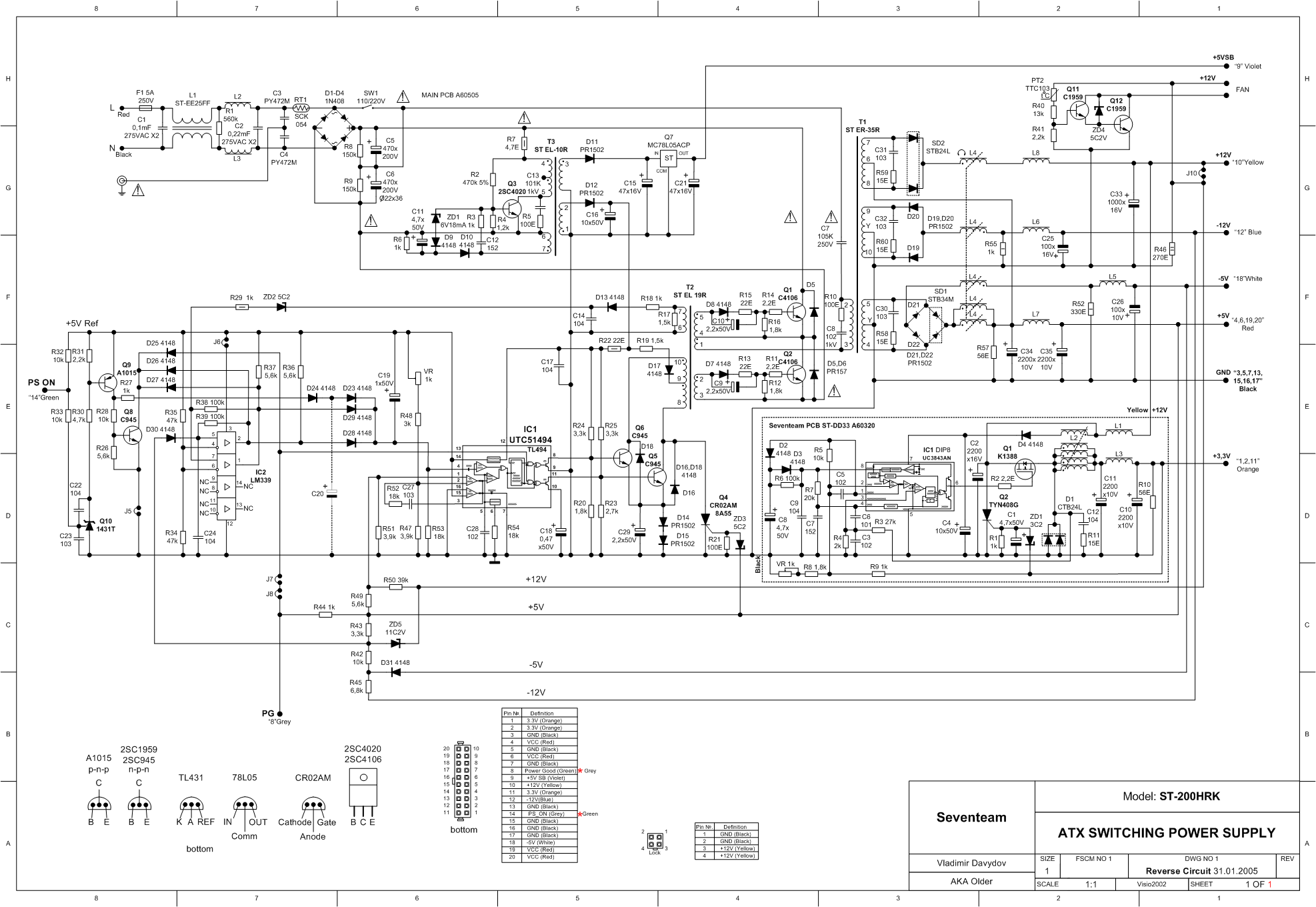

Подскажыте какие поправки нужны в этом БП
SevenTeam_ST-200HRK.gif [179.83 KiB]

Ув. Коты! Извините за наглость, но в переделке БП не силен (так-как БП аля Китай-сарай), то прошу (если можно) сделать полностью плату БП (в SL). И если можно подробное описание. Если есть у кого-то желание мне помочь буду очень рад - имею ICQ и E-mail.

В этом сильно поможет статья и обсуждение Импульсная зарядка для автоаккумуляторов (новодел)
Там есть и платы, и схемы, и подробное описание всех переделок, именно то, что Вам нужно.
