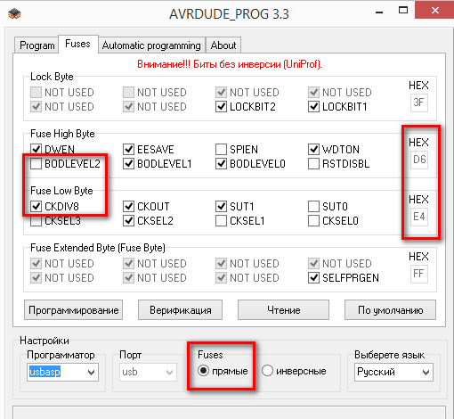

епта. дайте пожалуйста нормально фузы. 3 тиньки убил. 2 дня и в топку. помогите и забудем.
Я при помощи дудки или синапрога, совместно с USBtinyISP программатором несколько раз запаврывал камни... И забросил эти дудки и синапроги нафуй, вернулся назад к Унипрофу или ПониПрогу- они надёжнее, привычнее, и менее умные... :))) :))) :)))
И программатор у меня- "пять проводков", которым пользуюсь уже лет семь, наверное..
Фьюзы у вас вроде как правильные, для вашего программатора (дудки) самое важное- это "шестнадцатеричное" представление фьюзов- High byte - HEX DA и Low byte HEX FD - они не меняются, не зависимо от того, "прямые" или "инверсные" биты указаны..
http://homes-smart.ru/fusecalc/?prog=av ... ATtiny2313
Кварц- то вы к тиньке пристегнули?
(имхо) если нет "спасательного катера" :))) в виде фьюзе бит доктора или "параллельного" программатора, то сначала надо фьюзы с камня считать, а потом- желательно HIGH биты не трогать, менять только LOW биты- :dont_know:

напишите на скрине все нужные галки.
Это скрин с заводскими фьюзами? Т.е. с чистого камня?
все. забравсываю, лучше бы купил готовый таймер
Это первая и последняя поделка на микроконтроллере? Если да - тогда нет проблем. Если нет - тогда придется готовиться к тому, что на каждую поделку придется выпрашивать фьюзы. А может и не только. Так что, как по мне, лучше один раз самому разобраться.

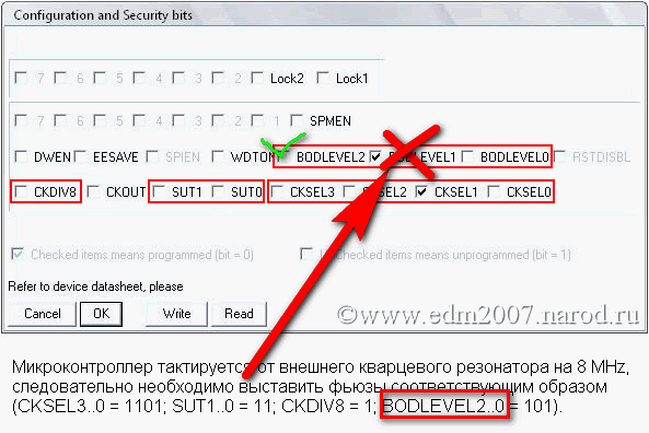

Вот твой скрин, в окна, выделеные красными квадратами впишешь буквы, которые слева от квадратов (красного цвета) и будет тебе счастье.
Кстати, судя по всему, ты лочишь камни галкой RSTDISBL. По умолчанию она должна быть снята.
Вот скрин с калькулятора с заводскими фьюзами:
Как видишь, на SPIEN галка есть, а на RSTDISBL ее нету. А у тебя на скрине они обе отмечены.

Тогда просто измени состояние фьюза CKDIV8 на противоположное. Этим ты отключишь делитель на 8 - все заработает быстрее :)
Кстати, дудка твоя похоже поломанная. Поскольку у нее по умолчанию включен фьюз RSTDISBL. Как раз он и лочит твои камни

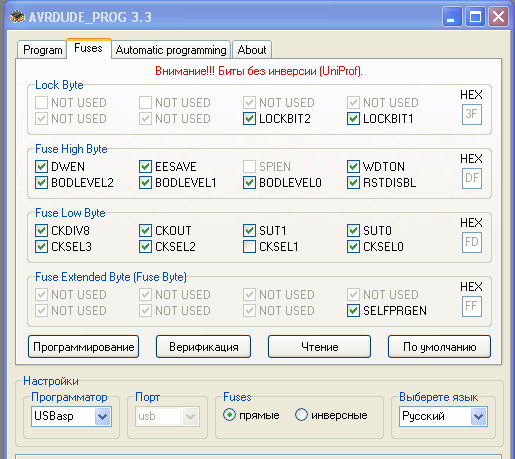

теперь я совсем запутался. как должно быть в инверсии а как в прямых. если как в инверсии стоят галки, то по любому лочатся камни, все перепробовал, не получается.
Добавлено after 10 minutes:
и что означают на экране записи *слабо,сильно*?
Добавлено after 18 minutes 34 seconds:
все, разобрался. на скрине с фузами у вас отмечен RSTDISBL_1 а нужно RSTDISBL_2. заработало. вот невнимательнеость как с вашей стороны, так и с моей. и должно быть в дудке не DB FD а D6 E4
Добавлено after 5 minutes 35 seconds:
вот это и ввело в заблуждение
всем спасибо, ждите отчета

Ну, это как- то не по- спортивному, "забрасываю"..Вот только что записал тиньку прошивкой от таймера и фьюзами в соответствии с вот этой картинкой-
Только шил- Унипрофом через "пять проводков", МК потом спокойно определился и читается.. Проверить в схеме- это надо хотя бы макет собрать..
Попробовал СинаПрогом- тоже работает, эта программа с вашим программатором тоже может работать!
Low Byte здесь тоже FD, а для таймера (имхо) раздел High Byte (где у меня записано DF) вообще лучше не трогать...

Е4 это 8 мегагерц ВНУТРЕННЕГО ГЕНЕРАТОРА!!! А у вас таймер должен работать от ВНЕШНЕГО кварца!!
зы.. А может, у вас потому и не работает от кварца, что у вас, либо кварц неисправен, либо не подключён? (неправильно подключён)
А DB, или DF - это разные уровни срабатывания "остановки".. Кстати поставив D6 вы можете в очередной раз "убить" очередную тиньку- такая комбинация High Fyse отключает "reset" и превращает его в порт МК..
Кстати, а у вас вот в этой вкладке,
случайно, галки в окошках "FLASH" и "FUSES" не стоят? а то, я так понимаю, что, если галки стоят, то программирование флеша (прошивки) и фьюзов происходит одновременно, а, если к этому моменту вы фьюзы ещё не поставили правильно, то, что там написано, то и запишется, одновременно с флешем (прошивкой)! Если галки убрать, то писаться должно будет по отдельным командам. :dont_know:

E4- это работа от внутреннего генератора 8 МГц,
Это если вы взяли новый МК, и перепрограммировали только один бит- CKDIV8, а вам ещё нужно включить работу от кварца- нужно LOW биты поставить именно FD!
Вот, кстати, я уже успел макетик сделать:
Прошил именно DF (точнее, High Fuse вообще не трогал), и FD (Low Fuse) - то, что работает именно от внешнего кварца- убедился- поставил вместо кварца на 8 МГц- 4, и секунды пошли в два раза медленнее..
зы.. Что- то у вас не так, то ли кварцы неправильные, то ли МК, то ли конденсаторы у кварца..
Попробуйте убрать конденсаторы вообще- они при работе кварца с МК - в общем- то не очень нужны.. У меня сейчас МК без конденсаторов на кварце работает.. :dont_know:
зызы - на счёт конденсаторов я не пошутил- уберите, и заодно проверьте- не посадили ли вы выводы 4 или 5 на "землю"! Тогда кварц генерить не будет, и МК перестанет откликаться при установке работы от внешнего кварца!!!!

стал вопрос о реанимации жменьки тинек2313, жменька в 23шт. не много, но они нужны. вот откопал доктора проще некуда, но и там автор не упомянул о фузах, какие нужно устанавливать для прошивки доктора. кто собирал или знает о данном докторе, подскажите фузы. более страдать не буду и буду внимательней.
http://radiostorage.net/?area=news/4086
Добавлено after 3 minutes 27 seconds:
Мда, это клиника... :facepalm:
это не клиника. мк уже впаян. смысл выпаивать для чтения и показов фузов, что бы опять запороть?
 Заголовок сообщения: Re: Установка для УФ экспонирования.
СообщениеДобавлено: Пт июн 16, 2017 11:02:30
Карма: 195
Рейтинг сообщений: 8539
Сообщений: 42346
без кондеров кварц не запускается, для этотго они и ставятся. все номиналы соответствуют схеме, ни каких отклонений от заданных.
схема проверенная не однократно и собрана. все работает уже.
вот как раз, если я ставлю FD, то камень тоже лочится.
лан, все уже зарабортало с моими установкамии бит, далее не вижу смысла заморачиваться.
Итнересно, а почему тогда у меня кварц запускается?
Да и не один раз я кварцы к МК без конденсаторов подключал, ни разу не попадалось, чтобы не работало..
При работе от внутреннего генератора точность может быть весьма относительная...
Я уже написал- если при установке работы от внешнего кварца у вас камень "лочится", то тут может быть три варианта- "неправильный кварц", "неправильный МК" или "неправильный конденсатор".. Ну, может быть ещё проглядели где- нибудь короткое на "землю" от выводов 4 или 5 МК.. Чудес не бывает, я проверяю- у меня работает.. :dont_know:
