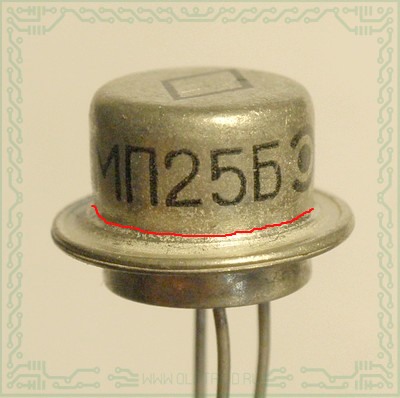

Вроде как любые переделываются в фототранзистор с такой конструкцией корпуса.. Даже мощные типа П217
PS: в конкретной схеме правда нужно использовать маломощные типа МП25-26.

а мп 25 где пилить?

Берёшь треугольный надфиль и пилишь корпус (см. рисунок, красная линия).
Подпиливаешь со всех сторон.... потом можно сорвать шляпку бокорезами.
