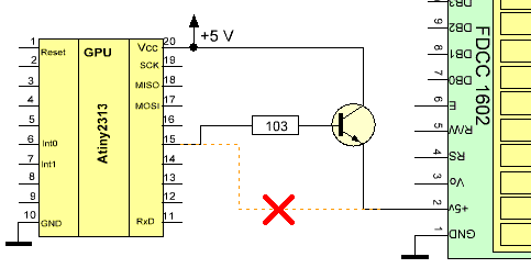

Заметил при подключении большого ЖКИ увеличивается нестабильность нулевых показаний (скачет от 0 до 0.9 пф).
Устранил так, разгрузил 15 ногу, через транзисторный ключ, неллевые показания стали лучше от 0 до 0.2 пф
схема теперь так
Всё просто , но не совсем, транзистор должен иметь как можно меньшее сопротивление К-Э ( кто имеет опыт подскажите какой в смд исполнении, по проводимости вроде диода шостки)
или, усложнить схему этотого транзисторного ключа, чтобы было, минимальное падение пяти вольт?
изм.GIF [7.5 KiB]

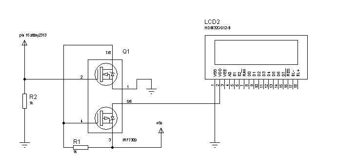

Если в прошивке инвертировать сигнал 15 pin attiny,
можно бы обойтись одним полевым транзисторам.
Если нет такой возможности можно сделать вот так.
Комментарий к файлу: Вот один из вариантов.
12.png [6.78 KiB]

Нагрузку (дисплей) в эмиттер не ставят. Нужно в коллектор. Для этого просится ещё один транзистор - прямой. Эмиттером к питанию, коллектором к индикатору и резистор запирающий Б-Э. А эмиттер первого на землю. Или применить ячеку инвертора и один транзистор прямой эмиттером к +., Кол. к индикатору.

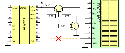

Здравствуйте. Может действительно задействовать резервный инвертор? Для этого нужно подать лог.0 на PB3, подключив его ко входу инвертора и подключить индикатор к выходу инвертора. Если кто рискнет проверить в железе, исходник подправлю.
Тогда это будет выглядеть так?

нет не так.Верхний транзистор другой структуры и поменяй местами К-Э. (нагрузка дисплей- в коллекторе)

Точно, теперь сам вижу
Не делайте этого , многие уже повторили этот прибор, и в случае обновлений прошивок Вам прийдется их писать по два вида, то есть - под разные схемы.
изм2.GIF [6.02 KiB]

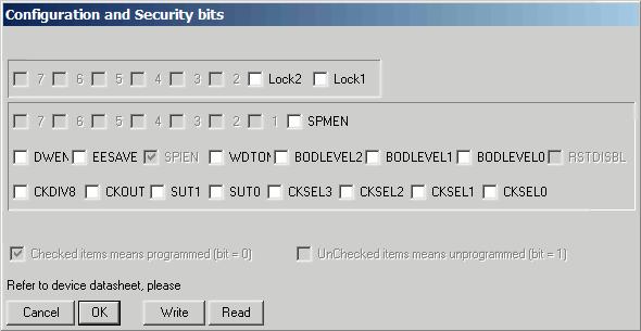

и фьюзы
Fuz.jpg [25.9 KiB]
