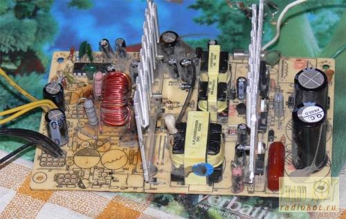

Всем привет. Делаю по варианту 1, на LPG-899. Старался придерживаться указанных инструкций. В результате на выходе получил на холостом ходу 14.4В. Вентилятор запитал от канала 5 В. Схему с ограничениями еще не сделал. Проблема у меня в том что спустя 30 сек. после подачи питания на схему, греются эти огромные у меня два розовых резистора, на схеме у автора они розовый и серый.
Я думаю что что-то я еще не выпаял. Подскажите, куда обратить внимание?
если речь о тех, что слева у дросселя - то это скорее всего нагрузочные. вы увеличили напряжение на выходе, соответственно вырос и ток через них, а следовательно и мощность. треба пересчитать их и заменить.
если речь о тех, что слева у дросселя - то это скорее всего нагрузочные. вы увеличили напряжение на выходе, соответственно вырос и ток через них, а следовательно и мощность. треба пересчитать их и заменить.[/uquote]
Заменил этот резистор R61 что греется на такой же 10 Ом, но уже 5 Вт, и подключил паралельно к нему кулер, т.к. там 5.5В, новый резистор тоже сильно греется. Если его выпаять, напряжение в том месте становится 10,3 В, а на выходе БП где было 14.4В - становиться 19.8В.
Может выпаять этот 5Вт резистор и сделать нужное напряжение переменным резистором последовательно с R6?
цитата:" Делается это так: сначала подбором R6 добиваемся 13,5-14В на выходе, затем последовательно с ним ставим переменный резистор на 10кОм. Он обеспечит вам регулировку выходного напряжения от 13,5-14 до 14,9-15,4В."

Закон Ома:
5,5В/10Ом=0,55А
0,55А*5,5В= что-то около 3Вт.
Резистор на 5Вт.
Чего вы испугались? Пусть греется. Таким блокам необходима некоторая нагрузка для нормальной работы. Без него ничего не настроите. ОН НУЖЕН.
