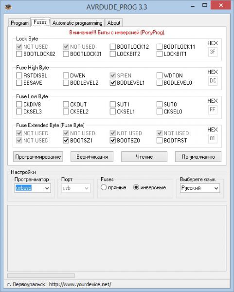

Подскажите, собрал устройство на Atmega48-20AU, при прошивке программа выдает ошибку [
Была такая-же беда. Проблема в Chipblaster и/или Codevision.
Перепрошил программатор альтернативной прошивкой которая делает его HID устройством. И программирую через avrdude с gui. Проблем вообще ноль.

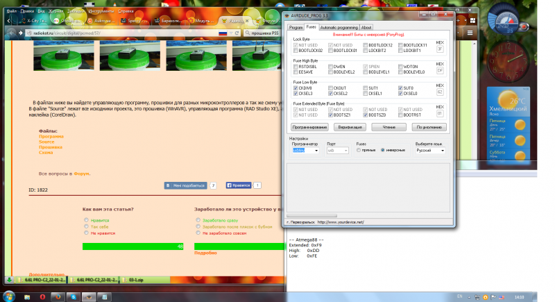

Ктонить подскажите как на Dude выставить фузы на Mega88 чтобы чип не запорось ?

Добрый Всем Вечер! Не хотелось бы потерять камень Atmtga8,какие фьюзы выставлять в PonyProg ?
