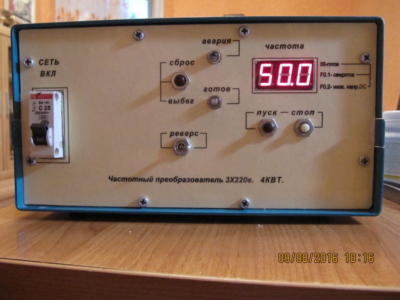

 Заголовок сообщения: Re: Частотный преобразователь
СообщениеДобавлено: Вт авг 09, 2016 18:23:08
Карма: 10
Рейтинг сообщений: 37
Зарегистрирован: Пт июл 26, 2013 22:33:37
Сообщений: 805
Оформил "Лицо". Хочу ещё запитать вентилляторы от отдельного источника, чтобы импульсный запитывал только схему управления. Соответственно будет подольше работать. Поставить небольшой транс, мост и 7812, но проблема впихнуть в корпус, места совсем нет.
Изображение 120.jpg [106.45 KiB]
Изображение 121.jpg [106.97 KiB]
СообщениеДобавлено: Вт авг 09, 2016 18:49:26
Карма: 48
Рейтинг сообщений: 895
Зарегистрирован: Чт июн 26, 2014 00:04:37
Сообщений: 2972
НЕМЕТС писал(а):
гламурный такой однокнопочный "пуск/стоп" триггерный (нажал - поехало - нажал - тормозит)
Триггерный вход может глючить, лучше подавать нормальные сигналы и использовать на стоп отдельную кнопку на размыкание. Сейчас есть уже опробованные проги на пуск в разные стороны разными кнопками без фиксации. Поставить через гальванику обычную кнопочную станцию без фиксации на 3 кнопки, пуск вперёд, пуск назад (нормально-открытые контакты) и стоп выбегом (нормально-закрытая). Регулировка кнопками, разгонная частота после одного нажатия и темп также параметрируются. Осталось проверить переход на реверс при удержании и собрать варианты в кучу, со схемой и описанием.
sawa330 у вас схемка вообще с ошибками сделана. Во первых триггер не глушит модуль после срабатывания в нём защиты и теряется весь смысл триггера вообще. По моему мнению, при срабатывании защиты в модуле, он должен глушиться внешней схемой сразу, ну и контроллер тоже соответственно, пока не произведём сброс. Контроллер может сразу не уйти в сброс. При работе на к-з может получиться момент открытия модуля на к-з несколько раз по истечению его внутреннего временного интервала, что может привестик аварии. И двойная кнопка для сброса лишняя.
Обращаю ваше внимание на вот эту схему
На триггер с кнопки нужно подавать питание через RC фильтр R58-C38, чтоб он не срабатывал при отпускании кнопки. Если кнопка нажата всё в сбросе и модуль заперт. При срабатывании защиты включается триггер и положительный сигнал на "Fault" уже не появится после отпусканием внутреннего ключа в IRAM, пока не сбросим триггер.
LINZ писал(а):
APTGT600U120D4 неслишкам деревянные будут?
В упор впринципе. 22нф затвор работает нормально, мертвого 2мкс хватает. 40нф - можно тоже попробовать. Если будут сквозить, то можно попробовать вскрыть модуль и посмотреть конструкцию, возможно его можно распилить и получить 2 одинаковых ключа на 300А с более лёгким затвором, или просто оторвать проводники от параллельных кристаллов.
alex-551 а почему БП не запитаете от DC звена? Тогда вентиляторы будет тянуть пока силовые банки не сядут.

alex-551 а почему БП не запитаете от DC звена? Тогда вентиляторы будет тянуть пока силовые банки не сядут.[/quote]
Сейчас блок запитан от DC конденсаторов. Думал, что отдельный блок на вентилляторы будет лучше. Выше писал, что нет места, значит оставлю как есть.
Конденсатор БП к конденсаторам DC должен подключаться через диод?
СообщениеДобавлено: Вт авг 09, 2016 20:10:42
Карма: 48
Сообщений: 2972
Да, через диод, чтоб развязать провода и конденсатор БП от возможного силового разрядного тока

Спасибо ещё раз...
Когда буду собирать полную версию на 4кватт, то всё по науке сделаю.... дорогие двиги, однако...))))
