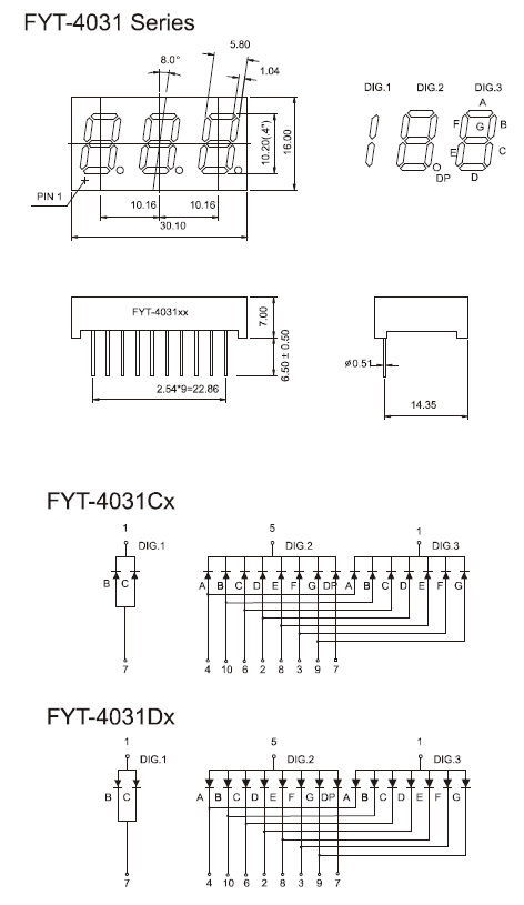

добрый день
купил в 3х разрядный индикатор (информации о нем так и не нашел), мультиметром его прозвонил - оказалось разряды внутри запараллелены, сидят на одном "+"... а на схеме нет, до радиомагазина 70 км :cry: , что делать?
помогите пожалуйста

сбоку написано "KEM", снизу: "WLG D4031C/D", пробовал гуглить - выдает бред.Неизвестный индикатор что ли?

не совпадает ни одним из предложенных, все сегменты звонятся на один общий катод, они у них обьединены :(
короче,лажу хватанул в магазине, может есть какое-нибудь решение?(типо согласователя на транзисторах)
да нет стандарт китайцы должны соблюдать, возьмите простой 5 вольтовы бп и через резистор прозвоните его
у вас сегменты внутри индикатора соединены должны быть так
сколько выводов у вашего индикатора ?

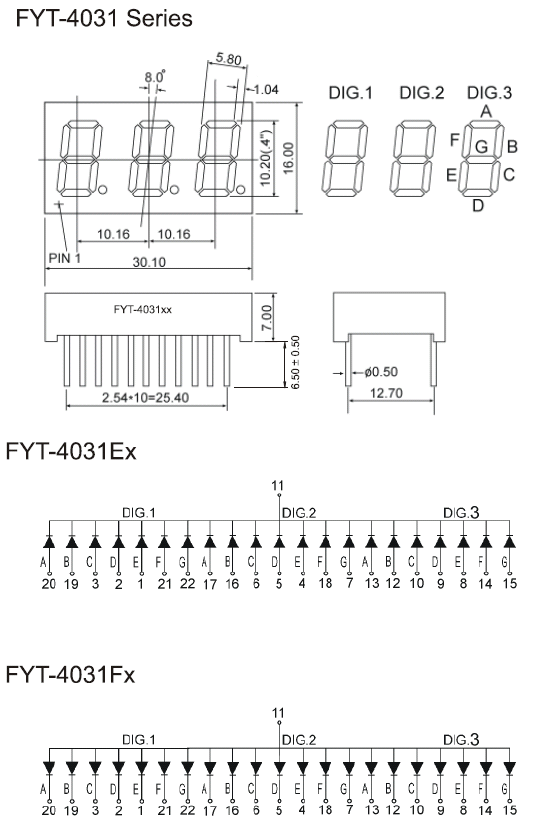

22 вывода, оч много, хотя я никак не пойму, как там точки включаются
Похоже точек у тебя нет там. Сам посчитай: 7 сегментов х 3 знака (21 вывод) + 1 общий = 22 вывода.
Китайчатина по большому счету стандарты соблюдает, но, ИМХО, у тебя на индикаторе корявая маркировка. С теми индексами, которые на индикаторе (C/D) индикаторы по стандарту 2+1 (см. рис 2).
Поскольку у тебя 22 вывода и один общий - скорее всего индексы должны быть Ex/Fx. Тогда смотри рис 1. Должно прояснить ситуацию. Но, ИМХО, при этом индикаторе вывод должен быть не поразрядным как в существующей прошивке, а посегментным. А это либо к Volly либо купить другой индикатор.
3 dig.png [82.73 KiB]
2+1 dig.png [48.86 KiB]
отложи его в сторонку, либо проси автора прошивку изменить, хотя портов на это дело маловато.
хотя всегда есть выход
1 Вскрыть индикатор и выкинуть его внутренности (плату с светодиодами, оставив саму матрицу), высверлить отверстия и поставить любые светодиоды, связать выводы по приложенным выше даташитам.
Если есть знакомые мобильщики то там есть неплохие SMD светодиоды, или обычные 3 мм можно использовать)
2 Вскрыть индикатор и перерезать дорожки идущие на светодиоды и связать выводы по приложенным выше даташитам.
