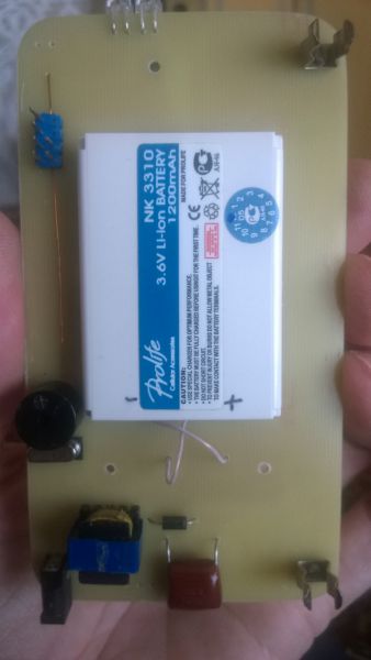

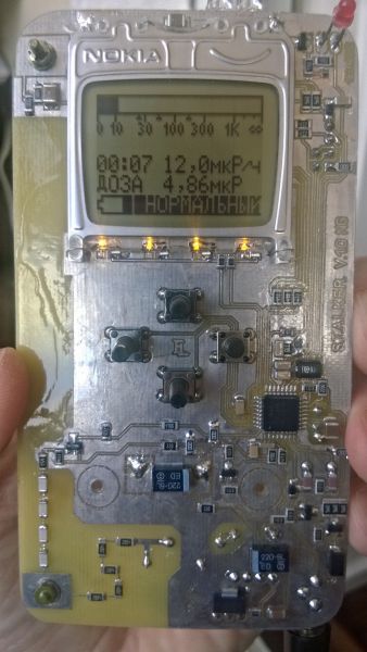

Здравствуйте уважаемые коты. По случаю достался мне СБМ-20 ну и был у меня 3310 вот я и решил собрать приборчик. Транс взял с зарядки от сотового высоковольтную обмотку намотал 430 витков проводом 0,1 (другого не было), базовую и коллекторную 0,34 (какой был). Заработал сразу если не считать перепутанной базовой обмотки (начало-конец). Конденсаторы 47 пФ 630В заказывал на Алиэкспрес (100 шт. за 275руб., пришли за 9 !!! дней в Подольск).
После включения БГ стал самовольно отключаться, я не стал долго искать причину поставил несколько чип перемычек по общему проводу и конденсатор 0,15 со второго вывода МК на массу, глюки кончились. Ток БГ был 220 мкА транзистор 2SD879 заменил на PBSS4540Z ток увеличился до 280 мкА. прибор считает в плоть до отключения по разряду акб. Прибор можно проверить и без БГ просто касаясь пинцетом базы VT5 должен идти счет. Плату делал фоторезистом. Осталось всё установить в корпус. Всем удачи и здоровья. Изображение, Изображение, Изображение

как сильно отличаются показания сталкера от показаний поверенных приборов интересно.
ну нормуль. А прошивка какая версия?

Да покрыл лаком PLASTIK-71, дисплей крепил тонкой нержавеющей проволокой. Просверлил отверстия в плате и с обратной стороны закрутил. Контакты рамки дисплея припаял. При помощи флюса для пайки алюминия лудится на ура. Изображение

Спасибо за русскую прошивку, не люблю не русифицированные программы так как когда учился в школе никто даже и не думал что английский будет так востребован, а сейчас уже как то и не зачем. Мозги уже не те, не впитывают как в молодости. В исходник заглянул- темный лес с болотом, ничего не понимаю.
Сегодня проверил на элемент от ДП-5 80г. выпуска, 3,79 мР на точном режиме, в корпусе отверстия не делал.
