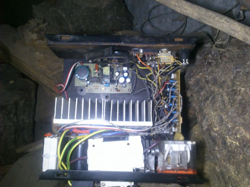

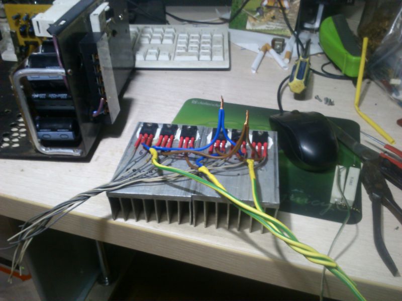

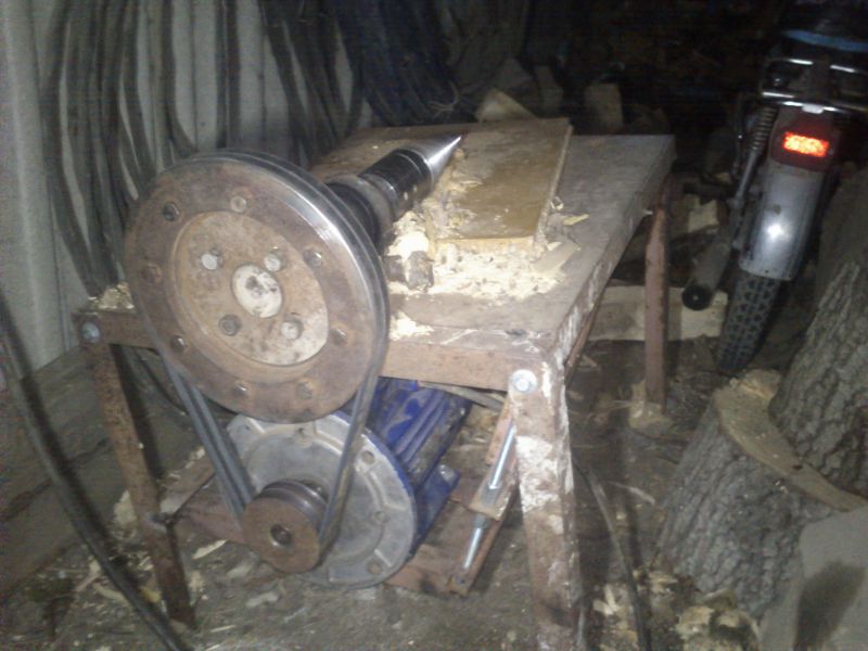

Колол дрова сегодня вот этим(двиг 3кВт 1200об) Изображение на твёрдых пеньках при заклинивании частотник отрубался через F0.2 (просадка сети) несколько раз, потом тихо умерла 1 стойка транзисторов со взрывом шунта (2 по 0,1Ом 10Вт последовательно)и я понял что защита по сверхтоку не пашет. Разобрал, починил (3120 по защите оказалась мёртвая и в какой момент она сдохла незнаю + отгорел R25(заменил на 330Ом), D8 на 5.6V живой), настроил (F0.1 сверхток сейчас срабатывает при 3,9V на шунте, его поставил 0,1Ом 10Вт, увеличил С31 15nF+47nF иначе жмёш старт сразу F0.1). Расколол 1 сгоревший транзистор, они не взорвались просто стали перемычками, КЗ во все стороныИзображение. Ну и несколько фото частотника Изображение Изображение Изображение
http://img.radiokot.ru/files/33839/medium/11hq3vn5ks.JPG
http://img.radiokot.ru/files/33839/medium/11hq3sq805.JPG
http://img.radiokot.ru/files/33839/medium/11hq3n23vl.JPG
http://img.radiokot.ru/files/33839/medium/11hq3hst77.JPG
http://img.radiokot.ru/files/33839/medium/11hq3eu6gy.JPG

tarabrinVasiliy писал(а):
применяем снабберные цепочки
В частотнике изначально ставим ключи для жёсткого переключения. Большинство из них имеют почти прямоугольную RBSOA (область допустимых значений, коммутируют ток при любых условиях, частоты низкие, "Minimized recovery characteristics require less/no snubbing.."дополнительно формировать "траекторию" и разгружать их не надо). Единственная оставшаяся опасность - перенапряжение сверх нормы от паразитных индуктивностей по DC питанию. Всё это решает применение 1200В ключей и удовлетворительный монтаж. Снаббером тут является плёночный безиндуктивный конденсатор по шинам питания рядом с ключами, всё. Для 600В ключей требования чуть жёстче и чтоб не усложнять просто решили чуть замедлять переключение, увеличив затворный резистор, и делаем более качественный монтаж DC.
sigismund Пока собираю очердной "Восьмикрут"? уменьшил время торможения :)) , тут главное без сильного "'энтузизизма". И буду для 1,5кВт делать оптимизацию прошивки по моменту на низах.
Как раз речь заходила о модулях - https://yadi.sk/i/zKj9ikcIuDEis Спасибо olegators68
Торможение на ускоренном темпе - https://yadi.sk/i/9Ixion2IuDEnM
На постоянных магнитах - если как подобие синхронника трёхфазного, работать будет, но может выпасть из синхронизма при больших моментах.
Ребята,почему никто не учится на чужих ошибках :dont_know: ,я на 6-ой - 7-ой странице форума тоже на таком погорел,если сеть слабая то нужно это учитовать.

У nemizis с его слов походу сверхток не работал вообще. При клине сеть проваливалась и F0.2 правильно отрабатывало, только ток при этом был большой. По оригинальности кристаллов сложно сказать. И при сборке силы правильнее соединять эмиттеры и коллекторы ключей одной короткой шиной или проводом, а не вести провод от каждого.
