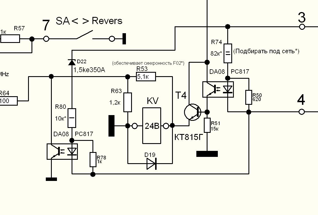

tarabrinVasiliy писал(а):
а ни кто не пробывал сделать подложки из каптона
Я не пробовал. На мой взгляд лучше-таки слюда.
НЕМЕТС писал(а):
формулировать требуемые ТТХ этого хозяйства?..
Контроль за превышением - контролируем величину DC напряжения, при достижении им определённого верхнего предела - отключение привода. Примерно, предельное напряжение отключения 400В.
Пока вижу решение добавлением 4 деталек:
Надо опробовать, но нет пока "1,5ке" на 350В, есть только на 440, слишком много.
Схема сброса мощности - отдельный блок, меряет напряжение DC и при превышении его над определённым значением, начинает работать ШИмом, чем больше напряжение - тем шире импульс. Должна начинать отрабатывать ориентировочно с 350В. Ток ключа и резистор будут зависеть от двигателя и скорости торможения, тот-же PH ключ туда, можно без диода.
Думаю можно запустить на одной 3842 - и регулятор и драйвер, вопрос с питанием остаётся - лучше будет от самого DC звена, чтоб тормозной блок был автономный. Сделал, проверил, подключил на DC.

DC-AC писал(а):
Для полного внедрения нужно выполнить контроль за превышением напряжения и разработать простую схему сброса лишнего напряжения с DC звена. Наверняка у кого-нибудь есть идеи по этому вопросу, выражайте мысли! :)
Можете у меня в облаке новая папка pwm2 подсмотреть исходник на atmega88 , там есть уже все плюшки : тахометр , амперметр , вольтметр, можно выбрать 1 фазный или 3 фазный двигатель , а также форму сигнала трапеция или синус и есть пересчет амплитуды и частоты на ходу и много еще чего полезного... Будет время и деньги доделаю полностью , а пока можете пользоваться черновой версией.

Всем привет! А до какого предела можно понизить сопротивление резисторов один из которых я пометил- к примеру до 100к реально.
Спасибо.
Смотрите осциллографом, при 100кОм будет быстрее разряжаться электролит, может повысится импульсный ток его подзаряда, смотреть нужно, чтоб не плыло сильно при раскрытой модуляции

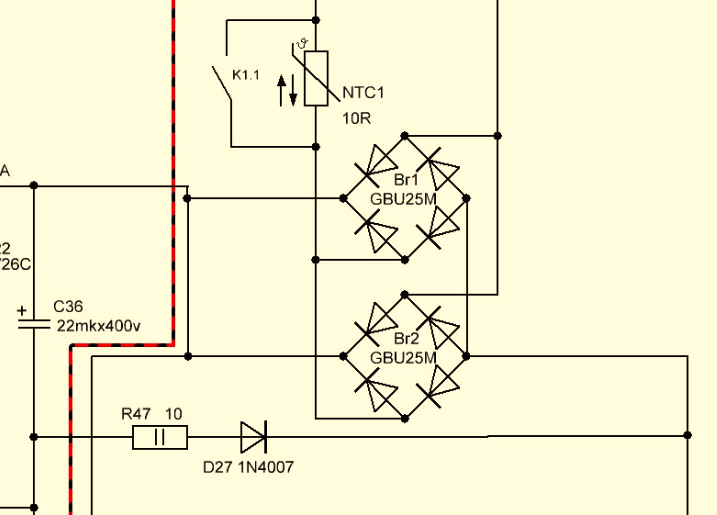

Коллеги. и ещё вопрос. Дежурку наверно буду делать на ТОР225, садить буду на DC- но как, через предохранитель или как делали в сварочниках через 2 ваттный резистор.
Wasiliy61
 Заголовок сообщения: Re: Частотный преобразователь
СообщениеДобавлено: Вс авг 21, 2016 20:40:24
Рейтинг сообщений: 29
Зарегистрирован: Чт мар 08, 2012 03:57:36
Сообщений: 375
Откуда: Украина,Винницкая обл.
Можно просто через диод.
А можно и резак добавить.
Но диод нужен обязательно.
