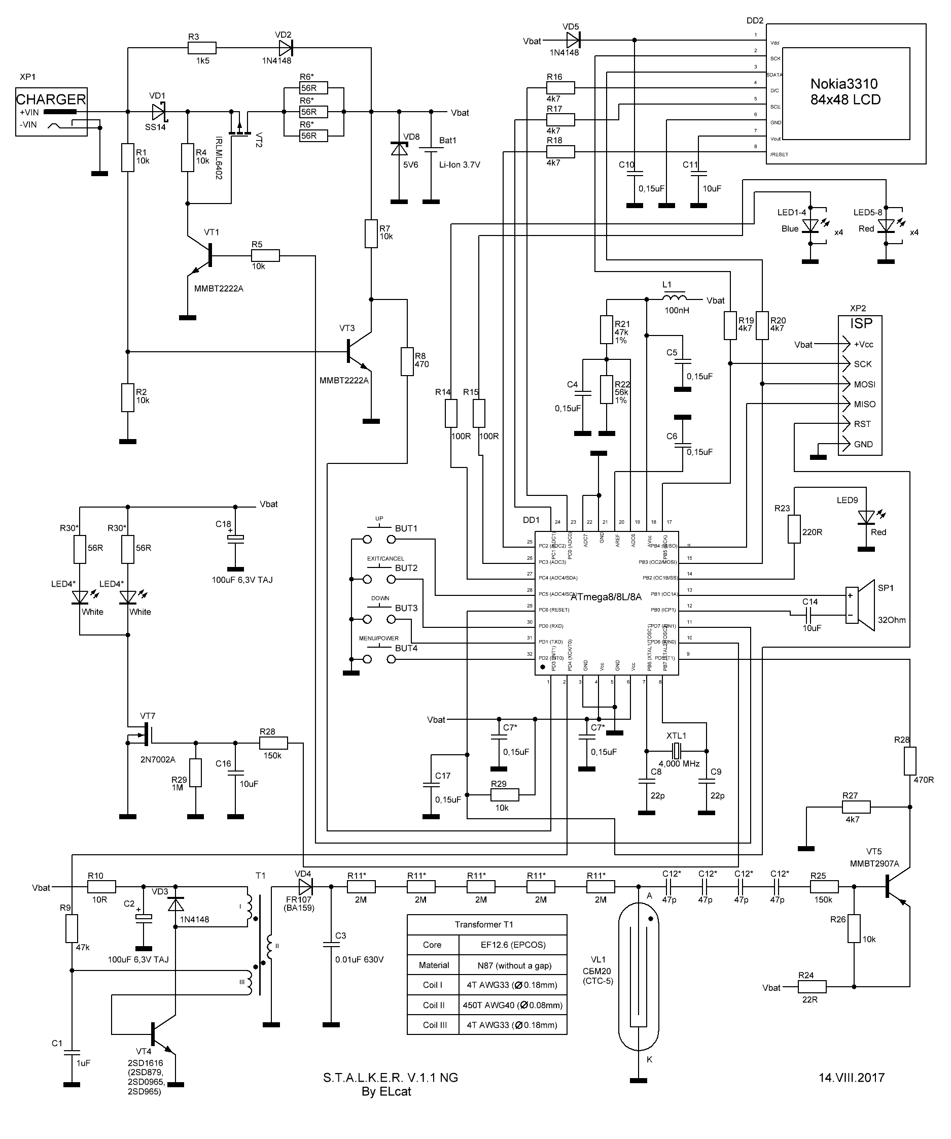

STALKER стал есчё доступнее! Новая плата с дорогами и зазорами 0.3мм немного упросчена схема и повышена надёжность
Комментарий к файлу: Плата
Dozimeter_V1.1_NG.lay [285.69 KiB]
Комментарий к файлу: Схема
Dozimetr V.1.1 NG.GIF [116.58 KiB]
средняя часть транса спилена на 0,5мм
это пичально .Автор много раз повторялся втеме что зазор ненужен а если он есть то его неопходимо уменшить до 0.1- 0.2 мм. Обмотка II по последним рекомендацыям 450 витков. Наверно потому и неработает 400 витков мало и очень болшой зазор.
Aleks13__.png [41.66 KiB]
И всётаки с той платой что увас полная ж*па. Вновых версиях в блокинге должен стоять танталл а неэлектролит.Такчто ставте или Lo ESR или пояйте поралельно кирамику 2 шт по 10 мкф . Кружком обозначено слабое место которое надо запоять кусочком много жильного провода.

менял R9
напряжение на вторичке
10 ком - 150 в
15 ком -120 в
47 ком -50 в
измерял простым мультиметром
измерений нет, в районе транса слышится высокочастотной шум

Обычный мультимер негодиться.Оставте пока 10ком. Пробуйте взятся за корпус дачика и по стучать пальцем по аноду должны быть счелчки.Если есть проверяйте дачик меняйте конденцатор на указаные доматовайте трансформатор и мойте плату . Если счелчков нету то чтото с каскадом на 2907 или микроконтролером прозванивайте дитали и дорожки платы.

Собрал отдельно умножитель и измерил каким-то советским прибором с 10^10 ом входом напряжение на выходе прео. Получилось 300 вольт где-то, неонка слабо светится... Намотки 4+4 (0.19), и 420 (0.09), питание подавал 3.8 вольт. Обмотка связи снаружи, первичка внутри и самая последняя вторичка. M890G показывает 112 вольт после диода.
У меня всё нормально? :solder:
 Заголовок сообщения: Re: "Дозиметр Сталкера"
СообщениеДобавлено: Чт ноя 02, 2017 23:32:28
Карма: 49
Рейтинг сообщений: 547
Сообщений: 19492
А жрет много ? Может смещение "поддать" побольше ? Ну у меня тоже похожая фигня - что то куда то утекает :) Правда измерителя нет с гигаомным входом, максимум 20 МОм.
Или емкость уменьшить - частота импульсов вырастет и напряжение на выходе тоже должно.
Тестер даже не улавливает такой малый ток.
Поставил 220*25 стало 118 вольт на мультике. Тут вроде на форуме писали, что 120 вольт уже хорошо, измеряя мультом.

У вас вроде есть чем честно померить, зачем мультом то ? 300 маловато.
СообщениеДобавлено: Вт ноя 07, 2017 17:02:05
Зарегистрирован: Сб сен 23, 2017 22:35:45
Сообщений: 18
Откуда: Россия
Ну да, согласен. Если у меня 300 вольт с 420 витками, то по идее мне надо 590 витков для нужного напряжения? :shock:
И почему в паспорте указано более низкое значение напряжения?
За грамматику не буду говорить, а насчет анода - Что? Там 400 Вольт вообще-то. Вы бы еще предложили на язык попробовать. Знал я одного такого "электрика" - он так все пробода проверял на обрыв, аж пока его 220 не шарахнуло в тот язык(предыдущие электрики пустили освещение через витую пару). Месяца два лечили.
Ни в коем случае не пальцем. Берете обычный мультиметр и в режиме 1000В минусовым щупом становитесь на землю и тыкаете в анод плюсовым щупом. Сопротивление прибора в этом режиме 10 МегаОм, что должно быть более чем достаточно для изменения потенциала на аноде на достаточную для регистрации величину.
P.S. Ликбез. Чем меньше сопротивление нагрузки - тем больший через нее идет ток. Сопротивление мультиметра 10 МОм, а человеческой кожи - 1-2 кОм. Плюс частота играет важную роль - про скин-эффект должны были слышать. Дальше думайте сами.
Значит проверяйте блокинг. Он прямоходовый, а значит коэффициент трансформации идет прямо пропорционален количеству витков. 4 витка первички - 4,1 Вольт приложенного напряжения, что равно 420 витков - 430,5 Вольт. Вывод - где-то по первичке просело напряжение или меряли обычным мультиметром.
Блокинг-генератор это весьма странный и сложный прибор. Емкость на частоту влияет, но на нее также влияют и другие факторы, которые стремятся сбалансировать всю систему. Изменение емкости тянет за собой изменение частоты, которое тянет за собой изменение в магнитном поле сердечника, которое тянет за собой изменения в передаточной характеристике и обратной связи, которая в свою очередь так же влияет на частоту. Был случай с низковольтным блокингом, который умудрялся работать даже с отключенной обратной связью, а-ля в лавинном режиме ключа.
Плюс не забываем, что блокинг - токовый прибор. Для увеличения частоты генерации я понижал сопротивление R9 до значения примерно в 4,7-5,6 кОм. Датчик после этого вошел в рабочее плато. Правда при понижении напряжения на аккумуляторе до 3,9 Вольт и ниже отсчет прекращался полностью и дальнейшее понижение сопротивления эффекта не давало. После повторной намотки трансформатора (оказался пробой во вторичке) новым проводом вернул значение R9 до исходного и схема завелась с полпинка.

Я измерял прибором СССР "С502", (кажется 1 ГоМ входное) и у меня действительно 300 вольт после диода. Просто прибор в лаборатории и дома я измерял обычным мультом уже, но это не суть. Так всё таки датчику 400 вольт надо? Почему же в паспорте значения иные? (я выше прикрепил).
Сейчас поставил 5.6 ком и в итоге получил порядка 480 вольт. Оно конечно хорошо, как мне кажется, но весьма не радует меня такая картина. Возможно потом и буду перематывать, но пока надо хоть так прибор запустить.

У С502 входное сопротивление 100 МОм. Немного не дотянуло до указанного автором 1 ГОм. Так что просадку давать всё же будет. При ваших показаниях в 300 Вольт реально там около 340-350. Это уже в пределах нижних значений измерительного плато датчика. Если точнее - начало счета уже должно пойти, но до рабочего режима всё же не хватает пары десятков вольт.
В паспорте рабочее плато от 360 до 440 Вольт. Это нормальное напряжение при котором счет идет стабильно и без погрешностей. Ниже - количество импульсов в минуту уменьшается, выше - возрастает. Ниже 320 Вольт (в редких случаях 250) счет полностью прекращается.
Это уже выше рабочего - это нежелательно, ибо могут быть побочные эффекты вроде зашумления показаний датчика.Попробуйте всё же с трансформатором решить вопрос и плату на всякий случай еще раз промыть и покрыть лаком.
Автор в статье описывал, что блокинг разработан с учетом верхнего и нижнего значений напряжения на датчике. Значит при 4,2 Вольт на аккумуляторе верхнее значение напряжения на датчике будет в верхнем краю плато, а при 3,6 Вольт на аккумуляторе - в нижнем краю. То есть при любом напряжении на аккумуляторе датчик будет работать одинаково точно.

Ну может я считать не умею, но там 10^10 ом написано на приборе.
Я понимаю, что напряжение у меня очень большое. Но чем установлено, что строго 47 кОм надо применять резистор? Я тогда уж поставлю подстроечник и добьюсь нужного напряжения.
Да, простите, в нулях запутался. =)
Этот резистор нужен для включения или отключения блокинга, чтобы прибор не потреблял ток в режиме сна. Учитывая что сопротивление подключено напрямую в цепь базы ключа - ток через нее нужно ограничивать. Для одного порта МК ограничение по току, если мне не изменяет память - 10 мА. Значит сопротивление должно быть не ниже 470 Ом. Далее учитываем выбросы обратного напряжения на обмотках трансформатора и поднимаем сопротивление еще минимум в три раза. Получили 1,5 килоОм. Дальше уменьшаем общее потребление тока по данному порту МК до минимально допустимого уровня - на вскидку получаем эти заветные 47кОм.
Про принципы работы блокинг-генератора надо бы знать, если собираетесь собирать устройство с его применением. Опять же принципы работы биполярников - чем больше в базу втекает тока, тем больше тока вытекает из коллектора. Значит вопросы опять-таки к трансформатору. Либо сечение провода вы взяли меньше для вторички, либо первичку намотали более толстым проводом чем нужно, либо кз во вторичной обмотке. Вывод - перемотать трансформатор. У меня правильно намотать получилось только с третьей попытки, когда собирал версию 1.3.
