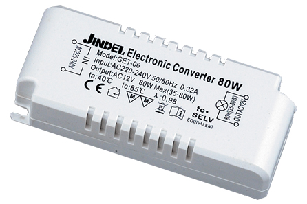

ДОБРОГО ВРЕМЕНИ СУТОК ВСЕМ!!!!!!
Благодарен автору за разработку!!!!
Решил собрать себе паяльную станцию начал собирать комплектующие всё почти нашел, но возник вопрос с питанием на глаза попался импульсный блок питания для питания галогенных ламп написано на нём вот Electronic Transformer model: AET 160с 160W он 12В на 160 Вт выглядит примерно так в белом корпусе (это фото другого я для наглядности) фото внутренностей выложу позднее завтра куплю и сфоткаю
задумка пустить его через умножитель и получит 24В для питания станции, и подключить MC34063 для питания цифровой части как это сделать на практике и как такое включение сказывается на работе, или есть импульсный блок питания для питания галогенных ламп но на 24В??????
Electronic_Transformer_S15_GET_06_80W_486.jpg [93.24 KiB]
