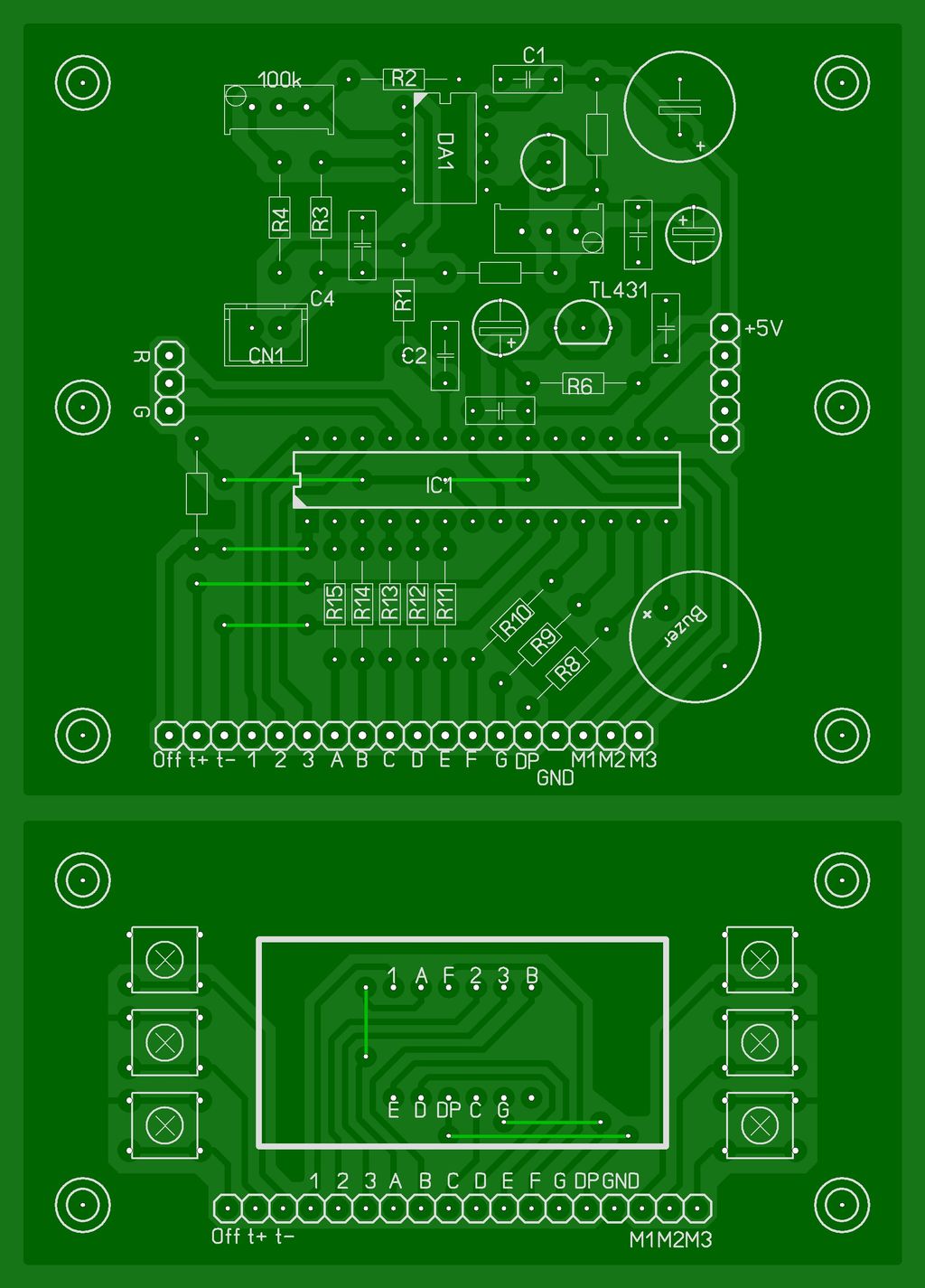

Вот набросал 2 платы.
Жду критики.
Плата блока питания с силовым управлением в работе.

SIV
Жду критики.
Некогда было проверить все досканально , но я бы убрал все земляные полигоны и земли от цифровой части схемы и от аналоговой
провел двумя отдельными проводами к земле блока питания. Будет гарантировано правильно.
