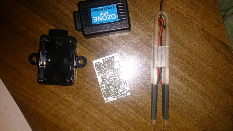

Приветствую всех) очень давно мечтал собрать подобное устройство, но как то не получалось то компонентов нет то громоздкость схемы, а тут наткнулся на ваше устройство, тут же влюбился в него. И так случилось что все компоненты у меня имелись. Начал собирать. Подскажите я собирал как то себе пинцет, на сколько уплывут показания при его использовании и на сколько критично устройство к длине проводов пинцета?

dethdron, к длине проводов критично, и хоть калибровка с пинцетом может несколько помочь, советую не использовать подключаемые удлинители при измерении.

очень жаль а так хочется smd кондерчики замерять. ) значит нужно сделать r/c пинцет ) и будет счастье) типа usb l\c ака smart tweezer. А если добавить в режим калибровки галочку калибровка с удлинителем, при нажатии на которую сначала калибруется эталон , после чего этот де эталон подключается к измерительным щупам, показания сравниваются и усредняются?

Вы и сейчас сможете откалибровать с удлинителем, тогда индуктивность проводов будет учтена. Но на качество измерений это все же повлияет в худшую сторону.
