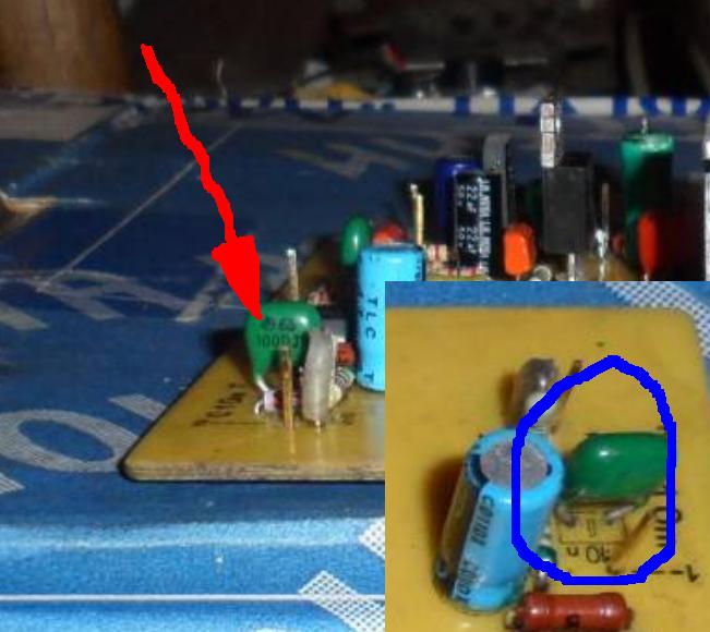

Ну вот-почти доделал мозги без двух деталек.
С удовольствием бы посмотрел работы других форумчан. Ну а меня прошу не судить строго-хотя и оговаривают некоторые.

Нормально сделано, только я увидел вот это:
Стоит кондёр 100n - многовато, подписано 10n, поставьте лучше 33нан.
Мои конструкции наверняка видели, я особо не заморачиваюсь по крассоте, главное чтоб выполняло свои функции.
Обновил архивы программ, появилась версия с управлением 2 кнопками без тумблера реверс и убрал лишний "перекат" в программах с крутилкой, чётче и быстрее стала остановка и реверс. Темп пока оставлен как был.
Дмитрий, огромное спасибо- ведь правда и в схеме 10n. Это результат вечерний сборки- как всегда не хватает света. Поправлю до указанных номиналов 0,01 -0,033мкф.
