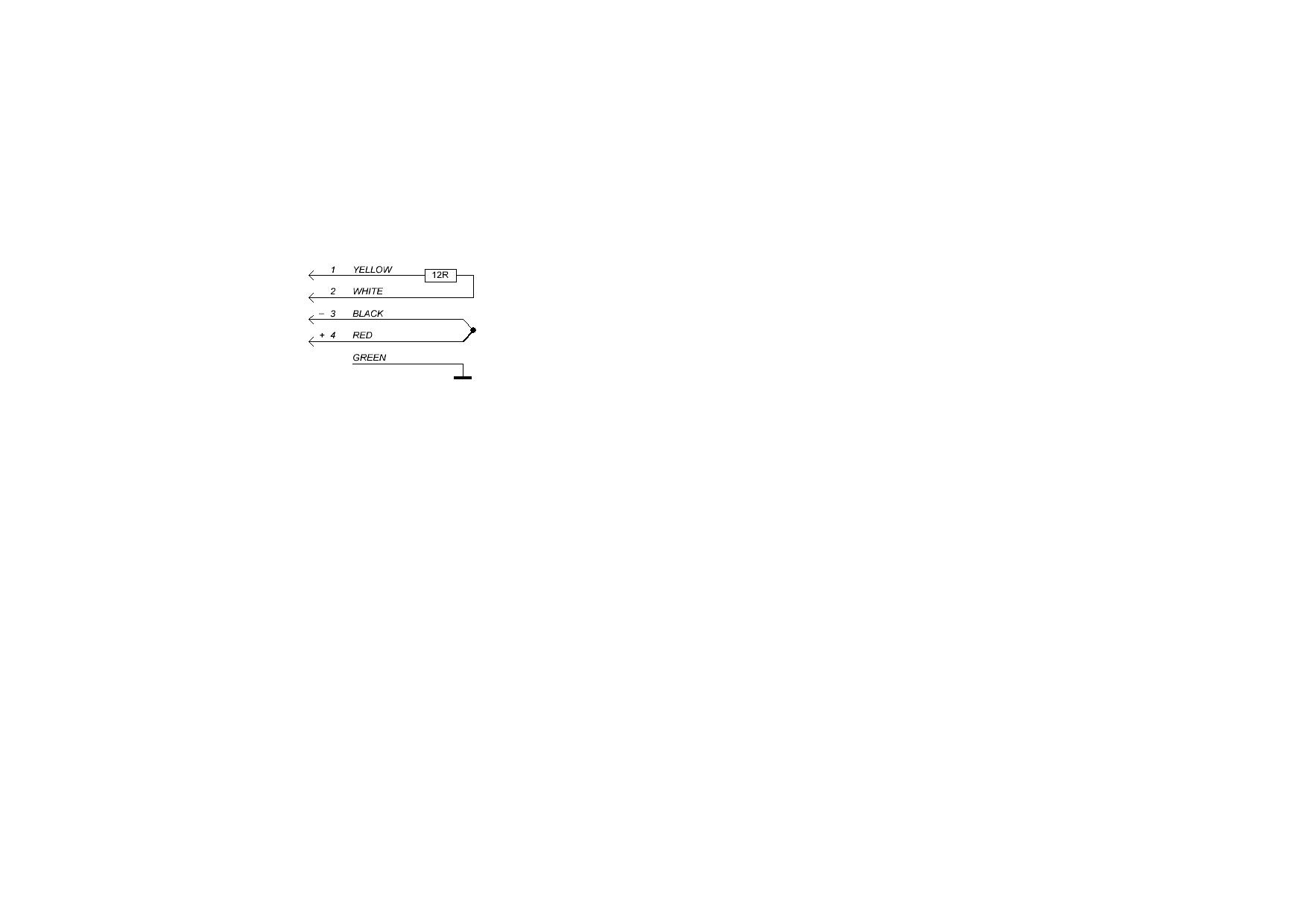

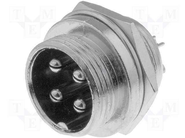

Прикупил паяльник для SL-20.
Разьем на паяльнике типа DIN хочу заменить на такой как на рисунке (видел такие на паяльниках в Интернете).
Но у DIN 5 контактов, у моего 4.
Что куда паять.
fc684204.jpg [35.88 KiB]
mic324.jpg [30.15 KiB]

Вопрос странный, куда паять.
Сам меняешь - сам определяешь. Не попутать термопару с нагревателем, а так паяй куда хошь.
Тут ФАК посмотри viewtopic.php?f=25&t=44436
Ну я имел ввиду нету ли какогото стандарта.
Вот разъем паяльника Solomon SL-I
SOLOMO~1.GIF [4.36 KiB]

Мужики спс, за подсказки и советы, да признаю мой косяк, повелся первому источнику в инете и не проверил еще раз, перепутал термоЭДС с нагревом, стоило мне это мертвого паяльника, но вроде реанимировал. Сегодня перепоял подправил свои недороботки, запустил, температуру набирает быстро(по питанию поставил +18 В) при достижении все норм в отключении, завтра постораюсь настроить на нужную температуру, только вот не совсем понимаю методику настройки? :dont_know:
ЕЩЕ РАЗ ОГРОМНОЕ СПС. надеюсь дальше пойдет без косяков
