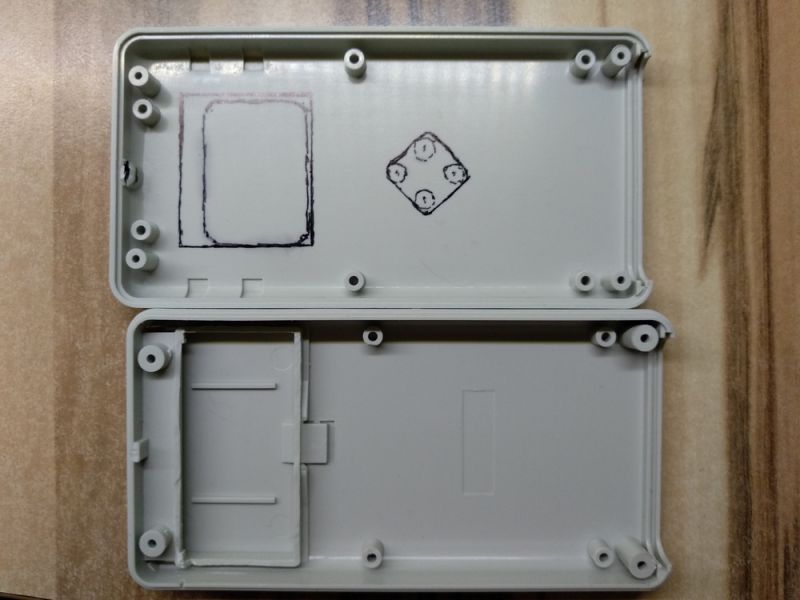

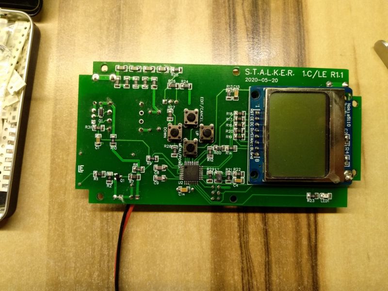

Повторил и я конструкцию. Зарядник только приделал на TP4056E, с контролем перезаряда и переразряда.
Плату нарисовал на EasyEDA (не реклама), получилась двусторонняя, ну и заказал там же.
Трансик сделал на сердечнике Epcos EFD15/8/5. Трубку СБМ-20 тоже заказывал по почте, с ебей (из Украины))). Прошил, включил - работает.
Батарейку поставил от своего первого смарта, на 1200, но подсаженную. Пашет уже четвертые сутки, с 4,2 В аккум просел до 3,9. То есть автономность прибора будет примерно на неделю. Не "Атом", конечно, но тоже неплохо. Может, придумаю потом аналог PN3-400, переделаю.
Жаль, в прошивке 1.С.2а нет контроля батареи. Почему убрали, кстати? Был же вроде индикатор батарейки в ранних прошивках.
Корпус - G939G. Спилил ему батарейный отсек, всё поместилось просто идеально.
СпойлерИзображение Изображение Изображение Изображение Изображение
Планируется еще заклеить панель пленкой с лазерной печатью, с окошком под дисплей и индикатор. Ну и покрыть Пластиком-71 плату, чтобы не реагировала на погоду.

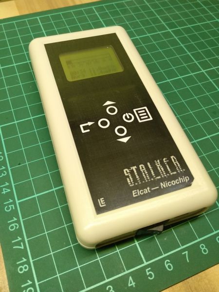

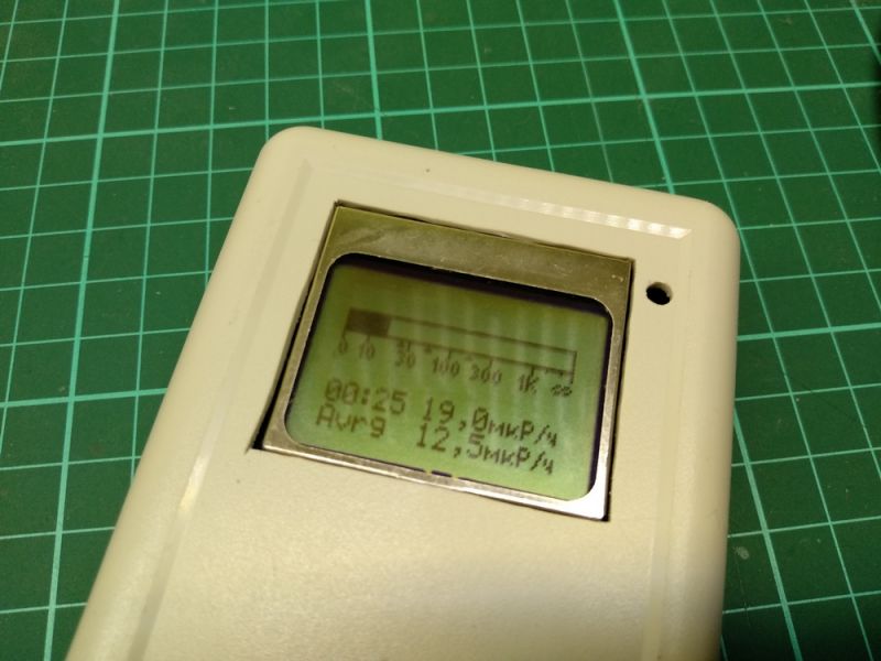

Вот так с плёнкой. Там, где кнопки, подложена белая бумага.
Дисплей читается, в сумерках с подсветкой - тоже, только подсветка в этих дисплеях дрянная. По два синих огонька с каждой стороны, четыре пятнышка света по краям дисплея, а середина тёмная.
P.S. 6 суток, полёт нормальный. 4,2 В -> 3,76 В.
