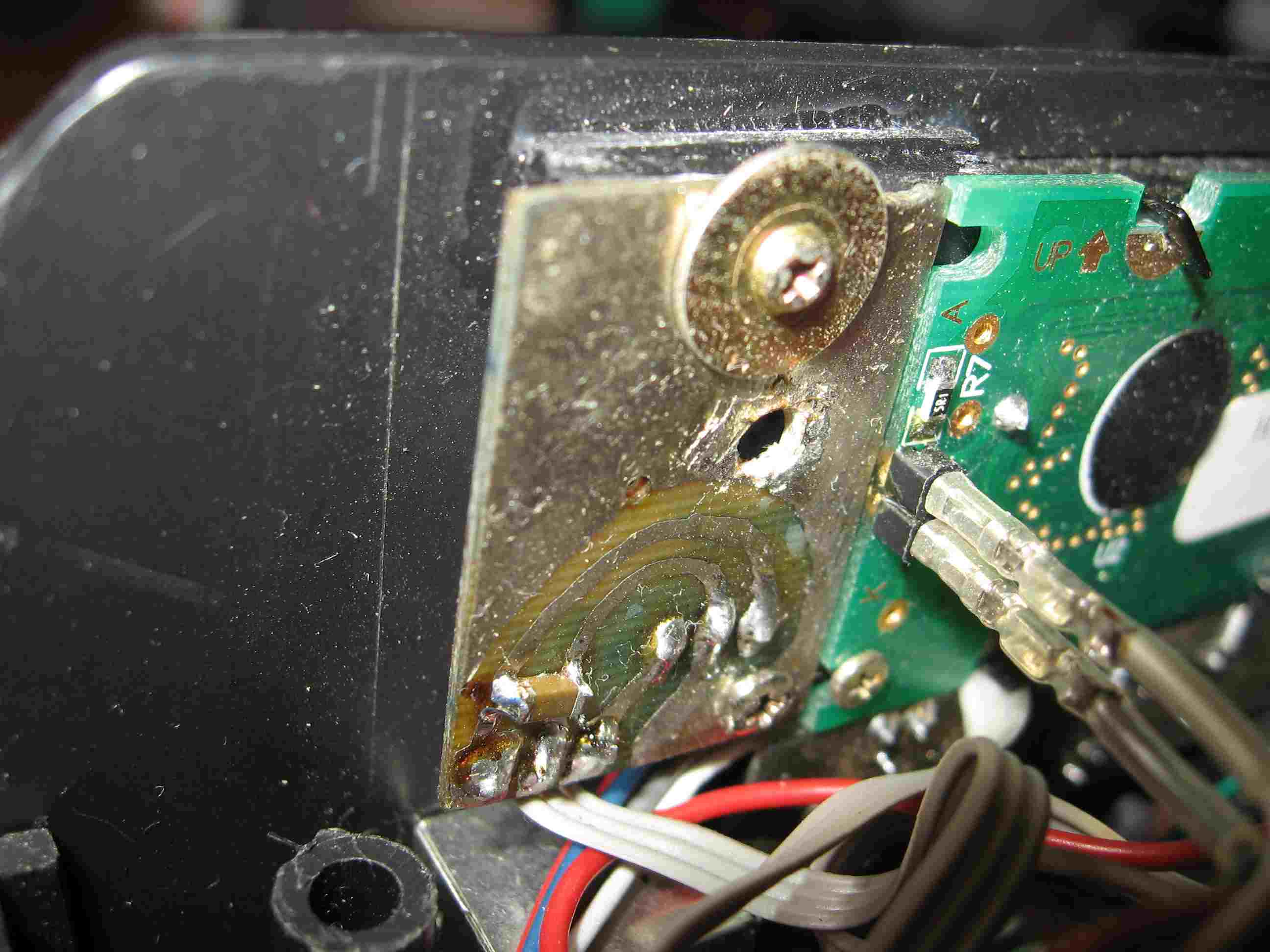

Зацените. Пока первый пробный вариант. Потом переделаю.
Части схемы взял с этой ветки форума. Жалко стало тратить котроллер лишь на 1 канал измерения температуры - переписал программу, на одном котроллере висят и фен и паяльник + куча свободных ног осталась.
Экран такой в станции лишь ради интереса, как им управлять. Попробовал - работает :)
Т.к. такой экран использовать для станции слишком жирно - переделаю со временем на 2 светодиодных индикатора.
Станция собрана по приблизительной схеме во вложении.
Там же фото.

СообщениеДобавлено: Чт авг 25, 2011 20:20:03
Зарегистрирован: Ср ноя 04, 2009 11:09:42
Сообщений: 19
Откуда: Русь
К.С.А писал(а):
А в фотографиях можно увидеть ?
Можно. Во вложении.
Кондёр около 1мк. При сильно быстром вращении бывает сбоит. Нужно ёмкость меньше ставить. Думаю 0,5мк достаточно. Остальные 2 ноги подтянуты к "+" через 10к. В программе направление вращения ловится на ножке внешнего прерывания.
Над статьёй подумаю. :)
Ещё раз спасибо всем за такую прорву схемных решений и интересных идей :solder: :))
Комментарий к файлу: Как оказалось при отладке общая нога энкодера не по центру, а крайняя (кондёр к ней припаян)
IMG_6666.JPG [132.76 KiB]
Комментарий к файлу: Собственно загнул ножки, и впаял в плату.
IMG_6665.JPG [89.74 KiB]
Комментарий к файлу: Вал от штатного колеса мышки, заплавленный в кнопку
IMG_6664.JPG [96.93 KiB]

А для чего на передней панели слева сдвоенный разъем USB? Разъем паяльника, как я понимаю, справа под энкодером?
Там просто после диодных мостов выведено питание для дрели. Верхний 28В нижний 8В Вдруг куда пригодится.
(некуда было деть USB-разъём от материнки).
Тут ещё рядом разъём типа под наушники - никуда не подключен. Планировал туда воткнуть DS1820. (место в корпусе было)
Про плату и прошивку пока не спрашивайте. Уж слишком всё не оптимально. Типичный пример - управление ЧЕТЫРЬМЯ кнопками сделано на сдвиговом регистре 74НС165 (делал чтоб поиграться). Точно так же данные на 4 ноги D4-D7 индикатора мало того что приходят через сдвиговый регистр 74НС164 так ещё и по ОДНОМУ проводу. Уж очень хотелось освоить такой способ передачи...
Ну, согласитесь, показывать такое - мышам на смех :dont_know:
Использование 74НС164 сильно экономит порты в микроконтроллере, так что данное решение правильное, и полезное.
Про мышку честно забыл совсем, нужно будет при случае набрать мышек не рабочих про запас.
