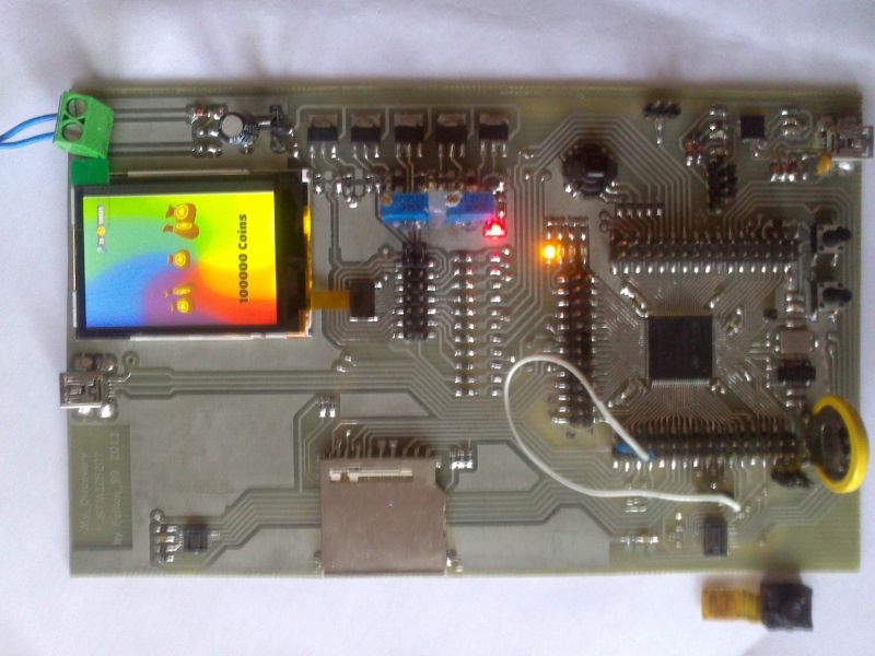

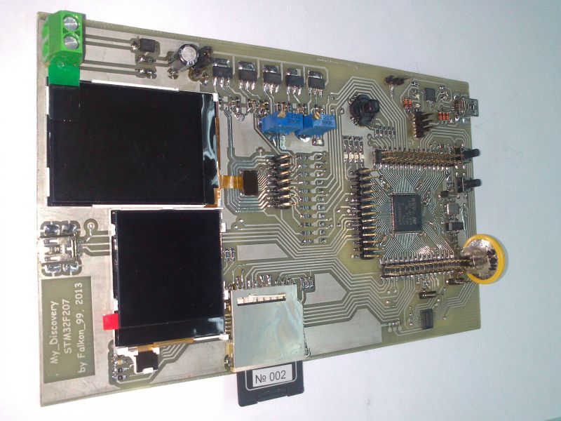

зы По дисплеям был проэкт, использовал от Nokia6300 и маленький Nokia6610. Но для паяльной станции перебор =)
