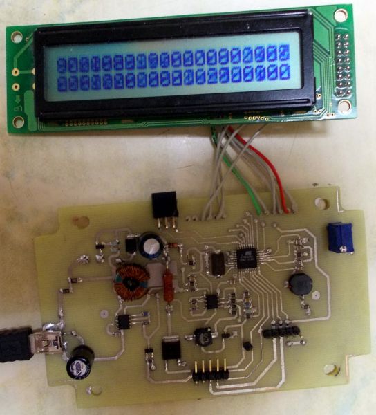

Сломал всю голову, посоветуйте в чём причина?
При подключении питания на дисплее "бегут" ноли и всё.

Это очень странно. Прошивка у Вас hex из статьи? EEPROM тоже прошили?

Да, прошивка из статьи. Прошивать не впервой, опыт огромный, постоянно делаю различные девайсы. Естественно прошил и EEPROM.

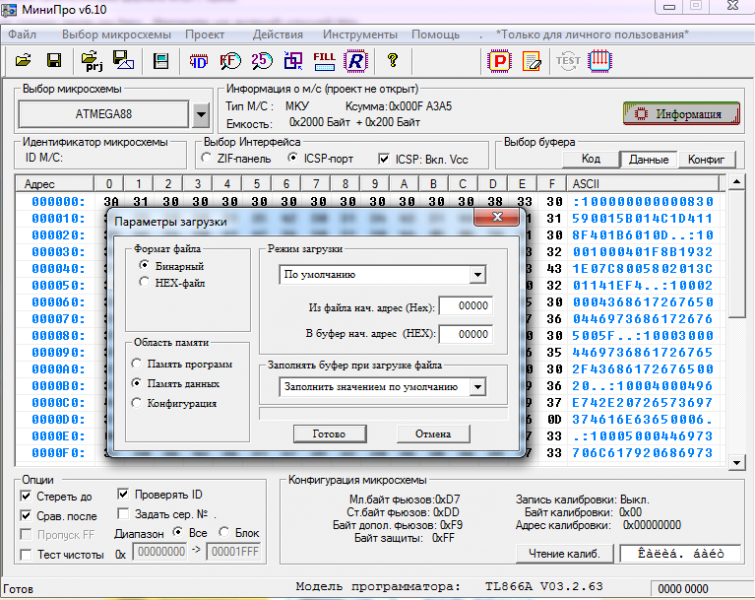

Перепрошивал несколько раз, всё без толку. Фьюзы такие:
Кошка случайно подсказала!

В этом варианте прошивки текстовые строки хранятся в EEPROM. Очень похоже, что она таки не прошита. Можете прочесть ее?

Вот все прочитаны с него.

Вы прошили charger.eep как bin, на самом деле он hex. Держите на всякий случай bin.

Спасибо большое. Все заработало, буду разбираться с менюшкой.
Странно, но открывал я его как бинарный. Видимо программатор раcширение eep так воспринимает.
Видимо нужно было переименовать в HEX, но раньше с этим проблем не было, поэтому и внимание не обратил.
Да и везде eep выкладывают в bin.
Видимо нужно было переименовать в BIN, но раньше с этим проблем не было, поэтому и внимание не обратил.
Наоборот, нужно было открывать как hex.
