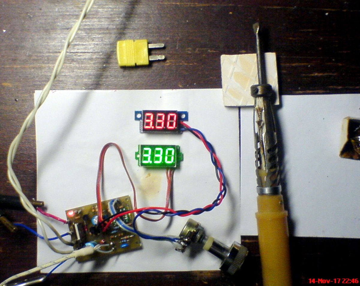

Используя приведённую схему, модернизировал свой рабочий 6-ти вольтовый паяльник ПСН28 - 6. Установил в него термопару типа К и перемотал нихромовый нагреватель на 12 В. Ещё удалось установить жало из медной проволоки диаметром 3,5 мм вместо 3,0 мм. Теперь паяльник разогревается меньше минуты, благодаря увеличенной в 1,5 раза мощности. Питается по прежнему от накального трансформатора ТН36 с обмотками соединёнными последовательно-параллельно для получения 12,6 В через сдвоенный диод Шоттки от компового БП. Эту же схему можно использовать для паяльника типа 936 с нихромовым нагревателем на 24 В и термопарой типа К. Необходимо только обеспечить питание 24 В от трансформатора или ИИП с максимальным током не менее 2 - 3 А.

Сделал в виде приставки к блоку с трансформатором ТН36 внутри. Пока не оформил переднюю панель.

Решил оставить термопару длиной 1 метр, чтобы сравнить её работу с короткой. Прикрепил её к шнуру паяльника колечками термоусадочной трубки.

Установил короткую термопару, её шарик сплющил, обернул медной полоской толщиной 0,2 мм два раза, зачеканил и опилил по кругу. На выводы надел керамические трубочки от резисторов МЛТ-0,125 и ферритовые трансфлюкторы - это в самой горячей зоне, а далее фторопластовые трубочки. Собрал два паяльника. Результаты отличные, расхождение в диапазоне 250 - 300 градусов практически нет, на 350 на 10 градусов ниже, а на 400 на 20. Занижение объясняется как раз тем, что термопара короткая и холодный спай находится в ручке, близко к нагревателю, а ручка ощутимо нагревается. Для уменьшения погрешности можно сделать термопару подлиннее, чтобы передвинуть место пайки к проводам в начало ручки.

На этом модернизацию паяльника закончил ( на основе схемы паяльника 936 ), добился поддержания температуры с точностью +-5гр. от установленной. Это на коротком жале, длиной 8 -10 мм, а на длинном будет дополнительное падение температуры и более медленная реакция регулятора. Если возникнет необходимость паять длинным жалом 20 - 40 мм, то нужно добавлять 10 - 30 градусов. Окончательный вариант схемы. ( нашёл ещё пару ошибок :( )
