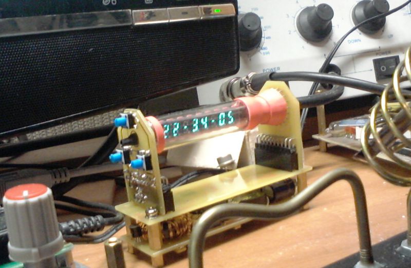

Ну вот, вроде и я запустил свои часы, правда пока без фоторезистора и без диодного моста (пока не прислали), без калибровки яркости. Термометр вот только не сразу заработал (поначалу были показания 99,9) - пришлось поменять местами средний (должен быть DQ) и крайний (должен быть VDD) контакты разъёма "Jack" J1, по-моему, уважаемый автор на схеме их перепутал.
В качестве упора для левой части индикатора приспособил резиновую ножку от какого-то старого факса толщиной 8 мм, у которой внутри скальпелем вырезал конусовидное углубление. В результате индикатор оказался почти отцентрированным по горизонтали (см. фото). Втулки между платами установил по 12 мм, так как 10 мм оказалось маловато.

Рад, что заработало.
Он там не нужен, если от постоянки питать - вместо него ставятся две перемычки.
Очень может быть, что перепутал распиновку разъёма. Рисовал схему по разведённой ПП, мог там ошибиться. Исправлю.
С упором - решение интересное, но, как лично мне кажется, она не очень смотрится - рядом мелкие цифры индикатора, его внутренние элементы. Что-нибудь прозрачное (в идеале - стеклянное) там подошло бы лучше.
Да, и правда. В статье опечатка - у меня стоят 12мм (2 по 6мм). Тоже исправлю.
