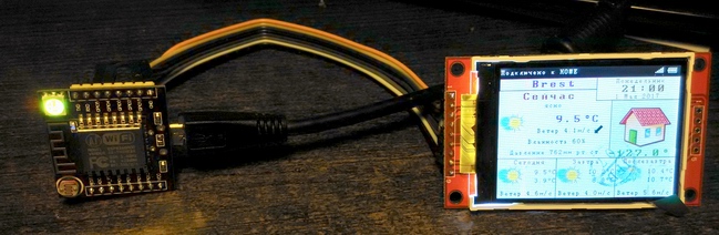

Новая прошивка...
Спасибо за интересный проект.
Как видите собрал и проверил. Всё заработало с первого раза.
А так же большое спасибо за открытый проект. Мне нравятся графики и вот такую "метео станцию" я как то собрал. График изменения температуры в квартире, на улице, атм.давление и влажность в помещении.
Полгода она простояла на подоконнике осталось плату сделать и в корпус запихнуть. А вот теперь я уже не уверен, надо ли мне это. Буду наверное на ESP8266 делать. В ваш проект постараюсь графики добавить вместо домика или по нажатию кнопки менять экран, показывать только график. А нужны ли графики? Мне да. Интересно как температура ночью падала какой и когда был максимум и минимум. Да и динамика изменения атм. давления интересна.
Еще хочу добавить ИК датчик движения. Пусть просыпается если на кухню кто-то зашел, и пусть на пол часа к примеру. И еще бы wifi радио добавить https://github.com/Edzelf/Esp-radio
Пусть бы включалось и выключалось по будильнику, например утром в 7:00 вкл. а в 7:20 выкл.
Ну и ручное управление радио. Вот такой я вижу метео комбайн мечты.
А так проект Ваш супер.Есть от чего отталкиваться, и простор для творчества очень большой.
Спасибо!
