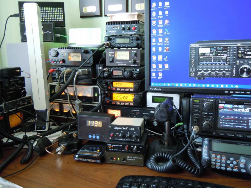

Готовые часы в корпусе

 Заголовок сообщения: Re: Часы "МЕРКУРИЙ-40xА"
СообщениеДобавлено: Чт авг 17, 2017 18:34:45
Рейтинг сообщений: 23
Зарегистрирован: Пт апр 12, 2013 20:56:49
Сообщений: 213
Откуда: М.О. Запад
Готовые часы .......
Отличная работа :)) , но секунд явно не хватает для таких точных часов.

Добрый вечер! Ваш второй проект мне очень понравился! Шикарная вещь!
Но тут сугубо утилитарная причина. Мне, как радиолюбителю-коротковолновику очень кстати иметь в шэке точные часы с GPS синхронизацией и возможностью отображения UTC 0.
Ну а если бы ещё и секунды были! Это вообще предел мечтаний!
Поэтому я и завёл речь об этом. Ещё раз спасибо за конструкцию.
