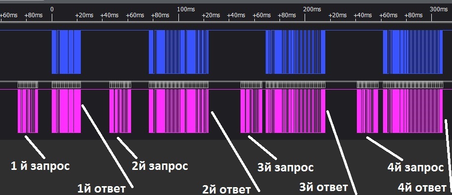

Поделюсь своими достижениями (пока не очевидными):
1. Сделал трансивер на базе ESP32 и CC1101. Собрал слушалку эфира, и с помощью неё удалось подслушать радиообмен моего пульта с моим счётчиком. Выводы:
1.1. радиообмен идёт действительно на канале 22 (16Hex) - на остальных каналах тишина.
1.2. У меня стартовый пакет выглядит по-другому
1.3. В ответ на запросы пульта от счётчика ловится не один длинный пакет-ответ, а три коротких. такое впечатление, что пакет бьётся на 3 части. Причём это очень стабильно воспроизводится:
Код:
Запрос:
0f 00 55 20 00 76 2a 09 ff 1c 00 00 00 00 31 55
Ответ:
05 00 55 07 00 09
Ответ:
0e 00 76 2a 1c a8 01 53 00 28 36 0e 00 17 01
Ответ:
03 00 d2 55
Запрос:
0f 00 55 20 00 76 2a 09 ff 10 00 00 00 00 b9 55
Ответ:
05 00 55 13 00 09
Ответ:
0e 00 76 2a 10 a8 01 53 00 62 04 0a 00 c0 b2
Ответ:
0f 00 01 01 0a a8 01 00 00 1b 00 04 01 06 d9 55
Запрос:
10 00 55 21 00 76 2a 09 ff 28 00 00 00 00 00 a4 55
Ответ:
05 00 55 0e 00 09
Ответ:
0e 00 76 2a 28 a8 01 53 00 00 10 41 42 43 44
Ответ:
0a 00 08 00 00 00 00 00 00 b6 55
Запрос:
10 00 55 21 00 76 2a 09 ff 28 00 00 00 00 01 0d 55
Ответ:
05 00 55 0e 00 09
Ответ:
0e 00 76 2a 28 a8 01 53 00 01 d3 09 00 00 00
Ответ:
0a 00 00 00 00 00 00 00 00 74 55
Запрос:
10 00 55 21 00 76 2a 09 ff 05 00 00 00 00 00 fb 55
Ответ:
05 00 55 1e 00 09
Ответ:
0e 00 76 2a 05 a8 01 53 00 00 62 01 00 01 00
Ответ:
16 00 64 07 00 22 64 07 00 fd 2c 05 00 25 37 02 00 00 00 00 00 00 00
Ответ:
04 00 00 4d 55
Запрос:
10 00 55 21 00 76 2a 09 ff 0a 00 00 00 00 01 18 55
Ответ:
05 00 55 1f 00 09
Ответ:
0e 00 76 2a 0a a8 01 53 00 01 38 32 30 30 32
Ответ:
15 00 f8 65 71 30 34 e2 68 7a fd 42 54 2d 76 c2 f5 4c c0 3e e2 19 91

Заметил у себя ещё одно необычное поведение счётчика: я реализовал опрос 1 раз в 5 минут, чтобы можно было отслеживать потребление по периодам времени. Так вот: иногда счётчик перестаёт вообще отвечать на запросы. Ответы возобновляются при переходе счётчика на следующий тариф (например, с Т2 на Т1, или наоборот). Я думаю, это конкретная проблема моего экземпляра счётчика.
 Заголовок сообщения: Re: Модуль отображения информации МИРТ-830 из ардуины
СообщениеДобавлено: Ср мар 23, 2022 16:11:07
Зарегистрирован: Вс май 02, 2021 18:58:49
Сообщений: 365
Откуда: 俄罗斯
...Я думаю, это конкретная проблема моего экземпляра счётчика.
Это не проблема счётчика, а его реакция на неправильные (с его точки зрения) запросы.
Такая себе "капча" от спамеров :))
Запросов обычно несколько в одном обращении.
Важна (видимо) и их последовательность.
Пакет запросов-ответов "Информация-->Мгновенные значения"
И собственно сами данные в формате анализатора LA1010
Dat_2.jpg [89.8 KiB]
Dat_2.7z [4.07 KiB]
Dat_2_CQ.jpg [102.53 KiB]
